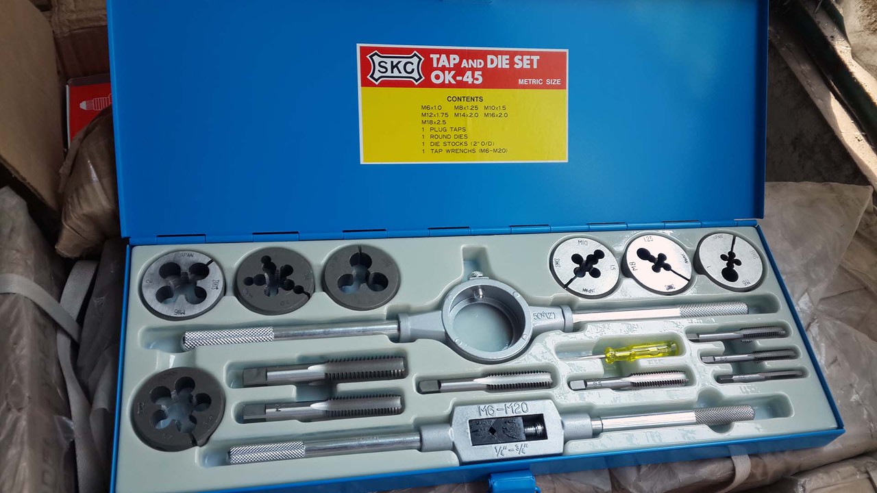

Der er altså en slags justering af bakkerne, udover skruen der holder bakken fast i kluppen
(Jeg har vedhæftet et billede af mit sæt)
Bemærk hvordan der er slidset nærmest helt igennem på de små diametre så de 2 halvdele af bakken kan "fjedre" lidt ift. hinanden.
Jeg gik ud fra det var til justering, men det er måske kun til en engangsjustering fra fabrikantens side og ikke noget slutbrugeren skal pille ved.

Jeg må give mig, hvad angår gevindbakkerne. :lol:
Der er sgu en slids i dine???
Nu har jeg lige været ovre at kigge vores skuffer igennem for gevindbakker, og det er altså ikke noget som bruges på normale "moderne" bakker. (I vores fag bruger vi generelt også nødigt bakker, men drejer gevindet i stedet.)
Men vi har dæl'me alligevel 2 tudsegamle bakker liggende med en slids i? :? (Den ene er en gammel Withworth-bakke og den anden noget amerikansk UNF-gevind, altså noget udenlandsk ongo-bongo... :lol: )
Så det kan åbenbart lade sig gøre at justere på dine. :D

Indlægaf Peter_C » tors jan 08, 2015 8:49 am
Hej Magnus
Tak for svar (igen)
Jeg tror bare jeg lader være med at justere på noget, hvis ellers bakkerne med nuværende "fabriksindstilling" skærer et brugbart gevind. :)
