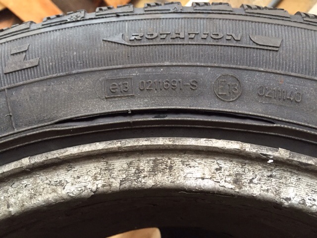

Min dejlige V70 som bare kører som en drøm, kom pludselig med en underlig rungende lyd.
Ved 70-80 km/t var den svag men en meget sen aften hvor jeg var alene på motorvejen på vej hjem fik den lidt tæsk.
Ved 170-180 km/t hoppede bilen så meget at jeg var sikker på at der var noget galt.
Lyden fulgt hjulomdrejningerne, så op med bilen og lytte efter lejer, AWD systemet mm. Uden at finde lyden.
Som kom fra forenden højre side. For at være sikker byttede jeg om på for og baghjul.
Nu kom lyde fra bagenden, fejlen måtte være et hjul, men der var ikke noget at se.
Af med højre baghjul og kigge ordentligt efter, der blev jeg noget forbavset da dækkassen havde en stor revne lige i en samling. Mine fine Fulda vinterdæk har 75% slid tilbage og er kun 1 år og 6 måneder gamle.
Men en AWD tåler ikke forskellig dæk eller slid, jeg var heller ikke tilfreds med de 16 tommer fælge.
Så jeg fik fat i 4 stk 17 tommer alu fælge og 4 nye Continental vinter dæk, lidt af en udskrivning.
Nu kører min dejlige V70 hammer godt igen.

Indlægaf S.Bunzel » fre feb 20, 2015 16:29 pm
Hej Claus
Den ville jeg have reklameret over, hvis jeg var dig!
Hvis du altså køre med et rigtige load og hastigheds index som passer til bilen!

Indlægaf Claus » fre feb 20, 2015 19:53 pm
Hej Stig
De er købt som en spotvare i Metro, som nu er lukket.
Så kan man lære det.

Indlægaf Jeppe » fre feb 20, 2015 20:13 pm
Claus skrev:Hej Stig
Selvom de er købt i en butik der er lukket, så kan du jo godt prøve at kontakte importøren. Se evt. www.fulda.dk

Indlægaf S.Bunzel » fre feb 20, 2015 20:14 pm
Tjaa Surt :?
Men det kunne jo også være sket hvis du havde købt dem af den lokale dækpusher.

Indlægaf Claus » fre feb 27, 2015 2:43 am
Jeg er glad for at dækket ikke sprang da jeg kørte de 180 km/t.
Men selv om jeg måtte købe nye dæk så fik jeg noget at spise hele måneden :D
Og ja jeg er ved at sammensætte et brev til Fulda, og forventer ikke noget, men de bør vide at deres dæk ikke altid er gode.

Indlægaf gälleryd » fre feb 27, 2015 9:23 am
Det var en grim flänge :shock: , godt der ikke skete noget med dig og din familie, håber at fulda indser at det er et lorte däk, de har solgt dig, og samtidig os der körer med 4 hjulsträk, det er ikke helt billigt at skifte däk, bare fordi ET däk går i stykker, så står den på 4 stk nye 9 ud af 10 gange :( :( .
