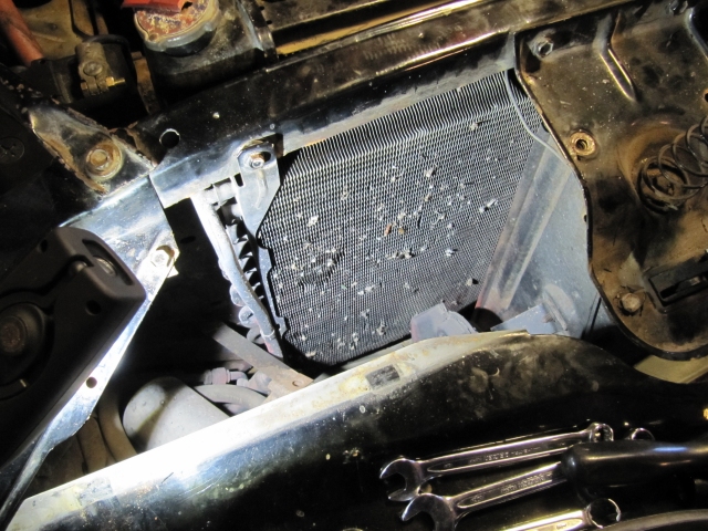

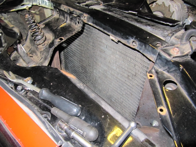

Indlægaf Peter_C » søn aug 09, 2015 11:58 am
Hermed lige en opfølgning med et par billeder af før jeg fjernede airconkøleren og efter den er fjernet og vandkøleren er rengjort.
I mellemtiden er vandtermometeret gået i stykker, så jeg skal have monteret et nyt før jeg kan måle forbedringerne, men bare på "gefühl" føles motoren meget bedre. :D
Airconkøler foran vandkøler
Airconkøler fjernet og vandkøler rengjort
