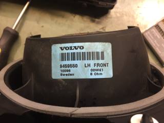

Jeg er lidt på skideren, lyd i bilen ved jeg ikke noget om.
Min venstre forreste højtaler har mistet sin bas lyd. Jeg har en 50w forstærker under passagersædet og højtaleren er på 8 ohm.
Alt jeg finder på 16,5 cm er på 4 ohm.

Jeg tror da bare jeg havde sat de der 4Ohms enheder i. Så spiller de ganske vist lidt højere end resten men da det er fordørene gør det vel ikke noget. (man kan jo også regulere sig ud af det på faderknappen) Hvis ikke man spiller oppe på max. hele tiden tror jeg såmænd nok forstærkeren skal overleve den højere belastning
Alternativt kunne man jo også bare sætte en 4Ohms formodstand på. ... eller finde på et setup hvor der er 2x 4Ohms enheder i serie i hver dør (det giver også 8 Ohm)

Hej du skal passe på med at bruge en 4 ohm, den vil trække en støre strøm fra din forstærker og den kan brænde af.
har du søgt e-bay?
