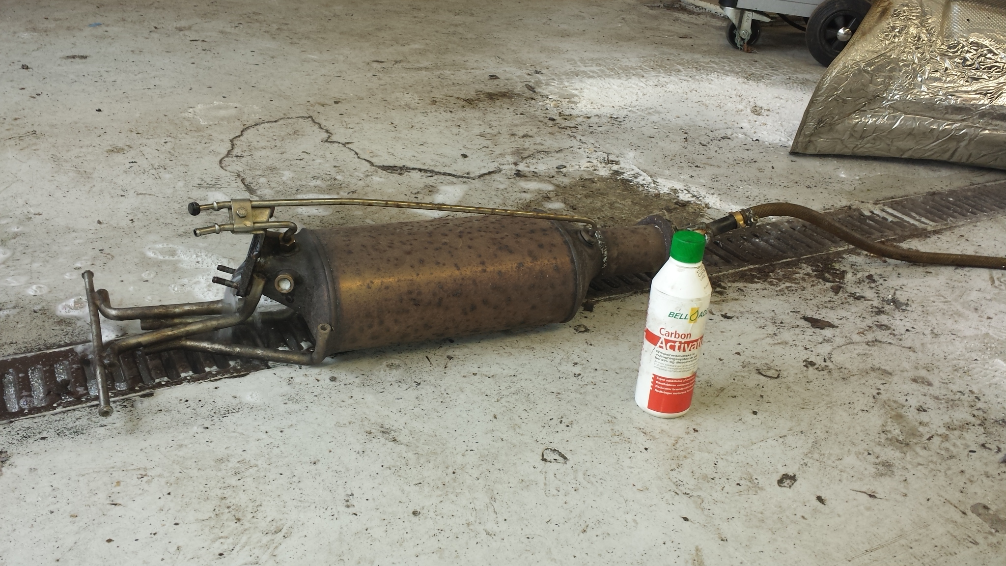

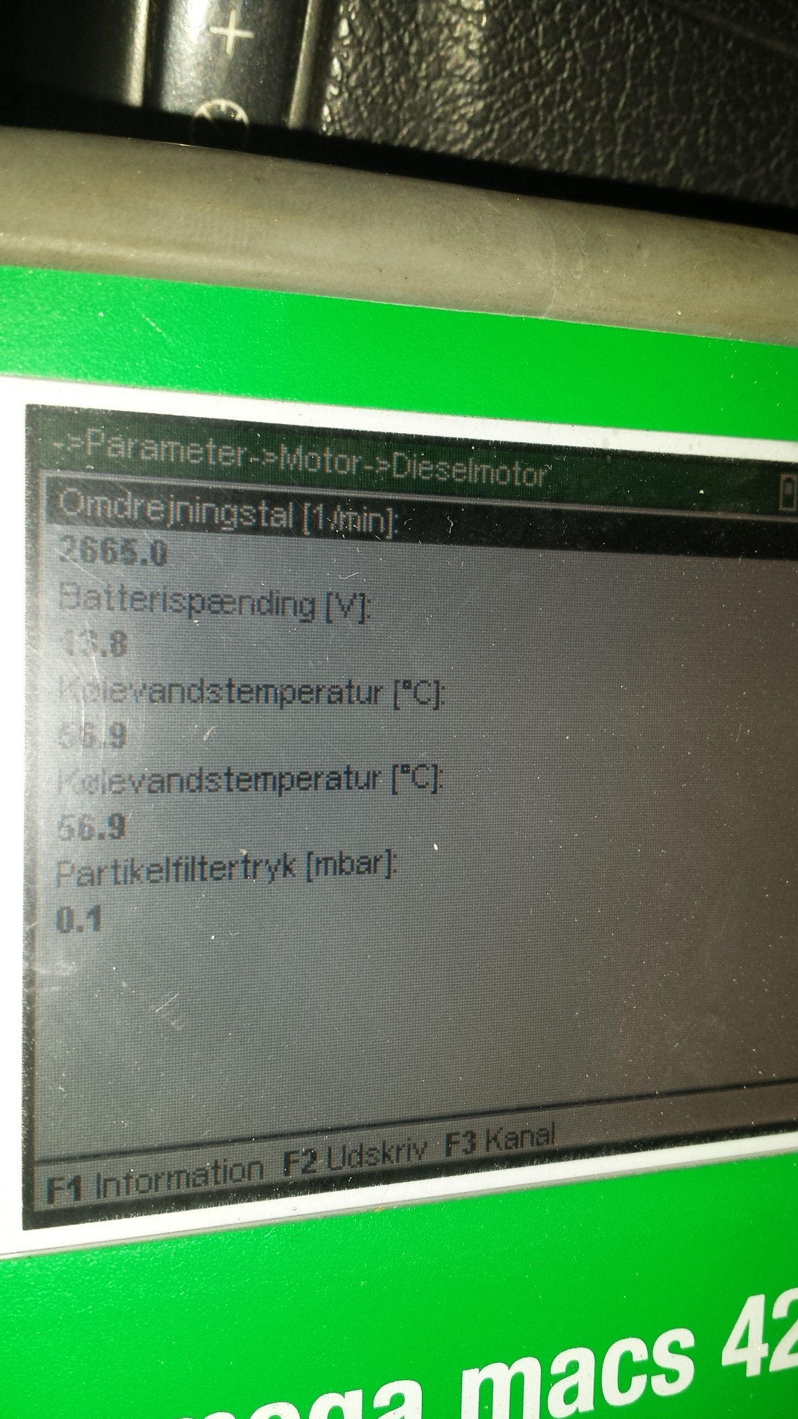

Så blev partikelfilteret renset. En omgang Bell Add Carbon Activator hældes i filteret på indgangssiden. Lad det stå i et døgn og bløde op. Sæt derefter vandtryk på bagsiden med varmt vand, og skyl asken ud af filteret. Tilsæt om nødvendigt en omgang trykluft sammen med vandet. Det er nemt at gøre gennem trykrøret. Efter trykskylning 4-5 gange kom der ikke mere aske ud. Efter montering viser modtrykket 0,0 mbar v 1500 omdr, og 0,1 mbar v 3500 omdr.
Brændstofforbruget faldt fra ca 9,2 L/100 til ca 5,5 l/100
Vandtryk i røven af filteret.

Indlægaf kalby » man mar 03, 2014 9:26 am
test efter montering af det rensede filter.
