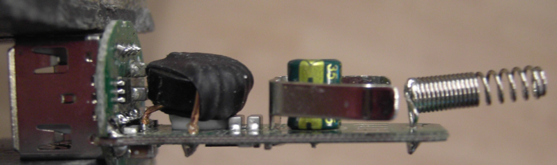

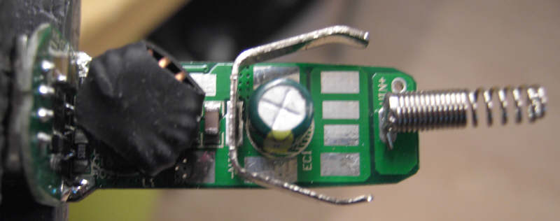

Indlægaf oakey » man apr 01, 2019 10:57 am
Hej Strandfelt,
Der findes mange løsninger, men jeg har tænkt mig at først at forsøge som Hansemand skriver.
Jeg er ikke tilfreds med at anvende et CLA hunstik, fordi han og hun ofte mister kontakten efter et stykke tid, - også selvom man taper eller limer dem sammen.
Man skal helst anvende så få stik som muligt og det korteste kabel på 5V siden.
Med +40års erfaring som elektronikingeniør ved jeg at stikforbindelser roden til alt ondt :mrgreen:
Derfor er der indkøbt en *Mobiline CLA adapter' hos Thansen til < DKK 80,- der hedder: "12/24V > USB Socket".
Den er blevet skilt ad så elektronikken kan placeres i et passende plast kabinet.
Den indeholder en SMD sikring på printet så en ekstern sikring er ikke nødvendig.
Der skal loddes lidt før jeg er tilfreds:
Som det kan ses på billederne et et lodret print loddet fast til et vandret print.
For at det hele skal kunne passe ind i den mindst mulige plastkasse skal det lodrette print loddes fri af det vandrette og forbindes til det vandrette print med nogle korte ledninger.
På det vandrette print skal diverse klips loddes af og erstattes med to ledninger i normal 'bil kvalitet og type' så der kan monteres spadestil eller strømtyve.
På det lodrette print skal USB stikkene loddes af og erstattes med et gammelt USB kabel hvor stikket i enden passer til det dashcam det skal bruges til.
Jeg tænker at spændingsforsyningen skal monteres under tagbeklædningen, tæt på bakspejlet, - hvor dash cam er monteret idag.
Lige nu ser den adskilte CLA-USB elektronik sådan ud:
USB Supply Side.jpg (75.73 KiB) Vist 15373 gange
USB Supply Top.jpg (106.53 KiB) Vist 15408 gange
