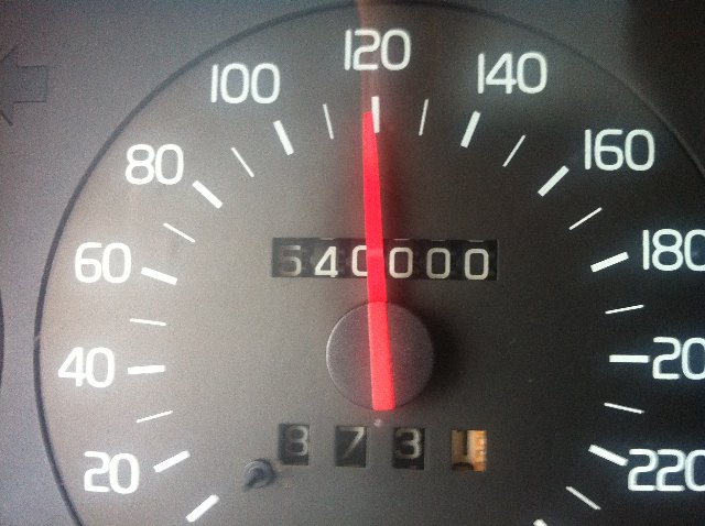

Abselut den bedste bil jeg nogen side har eget og kørt i slår en ny S80 i køreglæde og så er den jo baghjuls trukket :D
har kun gået 529435km motor orginal
Fuld service bog fra Volvo i viborg Tidliger Fr. Dalsgaard nu Dahl Pedersen

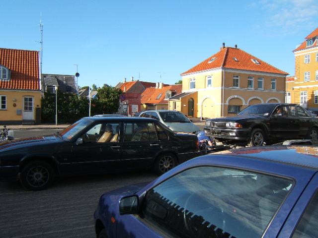

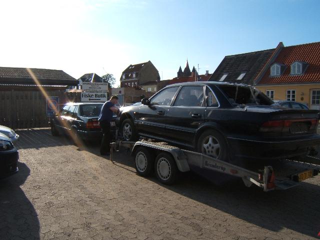

volvoen kom på lidt arbejde her idag skulle lige hente en reservedels bil i ringsted for en kammerat så vi kan få lavet hans ok igen sådan en skævøje bil bliver holder sku ikke ligså godt som en volvo gør, hans har gået 340000km og er bare trist burde være skrottet for længst :mrgreen:
