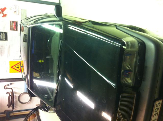

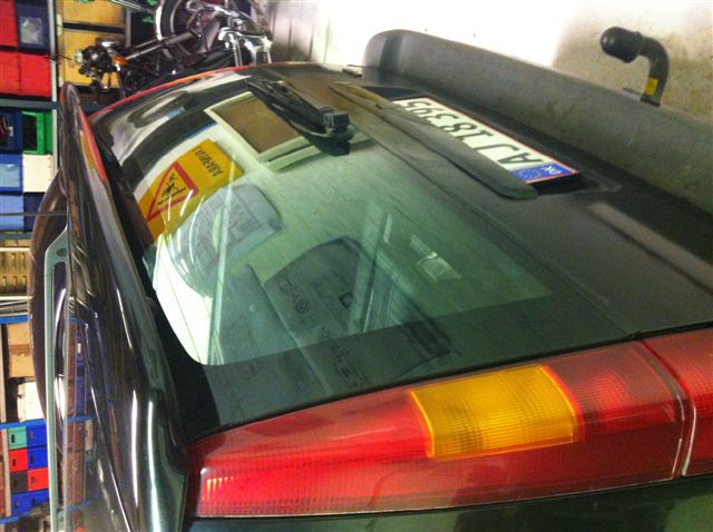

Indlægaf Gyzz » tirs okt 29, 2013 11:02 am
Ja så blev der plads i garagen, så nu kan jeg komme til at pille-rode-rage :D :D

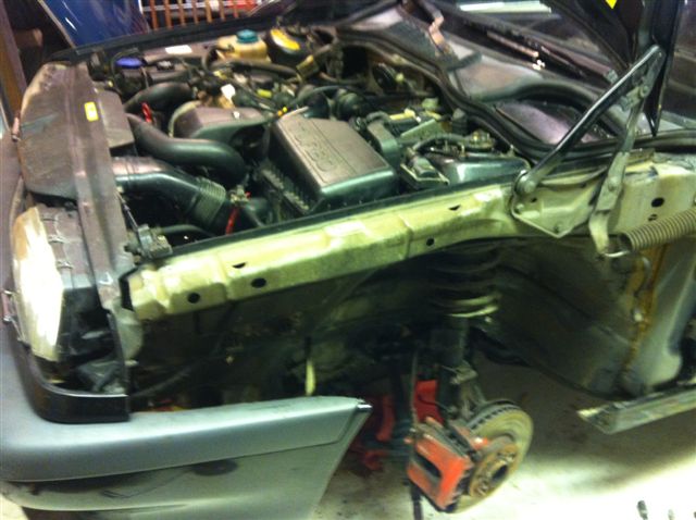

Indlægaf Gyzz » tirs okt 29, 2013 11:14 am
Tja så regner jeg med at den lige skal ud i weekenden og have en ordentlig vasketur inden jeg splitter den ad.
så er planen at hive motor og gearkasse ud, og afmontere forskærme/forklap/skørter, skifte forrude listerne (dem på siderne).
Hvad vil være fornuftigt at skifte på motoren når jeg alligevel har den ude ???
PCV system
Bageste krumtap pakning
remme
Olie/filter
men er der andre dele i vil foreslå at jeg skifter, jeg håber på at det varer lang tid inden jeg skal have motoren ud igen 8) 8)

Indlægaf gmtgmt » tirs okt 29, 2013 19:51 pm
Jeg ville skifte alle pakdåser, de 2 pakinger på olie retur løbet til turboen, nye vand slanger på turbon 2 stk
begge pakdåser til træk akslerne og evt de 3 motor omhæng dyrt men de har jo kørt
Kan ligså godt advare dig røre du ved de 2 slanger på lyn kopling ind til varme apperateret så knækker de 90% sikkerhed nu har jeg haft motoren ud af mange af dem her og næsten hvergang er de blevet utætte
gør dig selv den tjenste at få tømt AC anlæget og afmontere rørne istedet for at afmontre kompressoren det er så bøvlet.

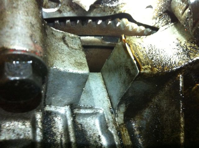

skilt og renset motor/gearkasse, skiftet pakningen til indgangen i gearkasse, og monteret den nye krumtapspakning, men den sidder ikke rigtigt godt, så den skifter jeg nok igen :evil: :evil: :twisted:
nå men er der nogen mulighed for at jeg kan shine motorblok/cylindervægge op på ydersiden (se billede), mit første indskud var at stoppe alle huller til og glasblæse hele molevitten, men snakkede med en smed igår som frarådede mig projektet, da jeg vil bruge alt for meget glas da jeg ikke har en kabine, og risikoen for glas i motoren vil være for stor. er der nogle der har erfaringer med noget lignende ??? kan man evt. male istedet, eller er det også noget L... :?: :?:

så lykkedes det at få skiftet krumtapspakningen, indgangspakning til gearkasse, bageste knast pakninger (og de trængte) strømfordeler/dæksel og monteret gearkassen :D

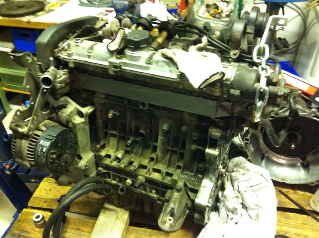

Nå men nu fik jeg taget lidt flere billeder, her er et af blokken efter en ordentlig omgang med stålbørsten
