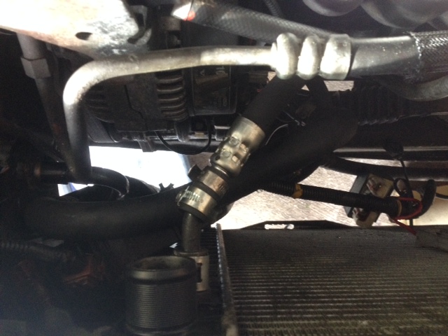

Jeg skiftede oliekølerslanger på min 850. Under dette arbejde så jeg en utæthed i klimaanlægget. Det er jo meget tydeligt med det farvestof de påfylder.
Er der nogen der ved om dette er en typisk utæthed og hvad der skal skiftes for at gøre det tæt. Er det en pakning, røret eller det den del røret er boltet på?
Det er under køleren i bilens venstre side.

Der sidder en oring. Men som dit rør ser ud ville jeg nok skifte det.

Yep nyt rør men det er jo det nemme at skifte

Troede også de olieslanger var nemme at skifte, men det kostede over 8 timers arbejde.
Ret besværligt at få af og på på termostaten. Sikkert fordi den ene slange var original og den anden uoriginal.
Opdagede først efter et stykke tid, at de to beslag der skal boltes på motorblokken med samme skrue, krydsede ind over hinanden, måtte bøje det ene beslag, så de begge kunne være der.
Det ene gamle rør var rustet fast i køleren, prøvede at få køreren af for at bore det ud, opgave efter et par timer. Kunne ikke få køleren forbi alt det andet udstyr.
Skar røret på køleren det og skar røret på den nye slange og samlede det med en stump slange og et par spændebånd. Mon ikke det holder.

Fik det ikke skrevet så tydeligt, men det er køling af motorolie og ikke automatgear.
Dvs. du siger jeg teoretisk kan skrue den forskruning ud af køleren, bore indmaden ud og skrue den i igen.
Hvordan ser det ud inde i køleren, jeg har en ide om det et separat rør der ligger inde i kølervæsken.

det bare en fitting der er skruet ind i et stykke kobber inde i køleren, jeg ville ikke køre med det der...

Mål diameter på røret. Få fat i et par skæreringe og fittings der passer dertil. Så sker der ikke noget.

Har opgivet det skærering. Nogle steder måler røret lidt over 11 mm, andre steder ca. 12 mm.
Det er nok fordi det er bøjet at selv de lige stykker der ikke er helt faste mål.
Sætter en ny slange på i stedet for.
Den omløber, den piller jeg så ud og borer slangestumpen ud af. Sidder der en pakning i omløberen, man skal købe en reserve af eller hvordan er det tætnet?

Har fået monteret en ny slange nu.
Jeg skruede den omløber ud af køleren. Den er med solidt gevind og en O-ring som tætning.
Kunne banke røret ud af muffen bagfra med en dorn.
Rensede pakfladen af for rust og samlede det hele igen. Det holder fint tæt, nu drypper bilen ikke mere, super.
Kunne have sparet en ny slange til ca. 700 kr hvis jeg havde haft skrevet herinde i tide, øv øv.
Man må lære af sine fejl.
