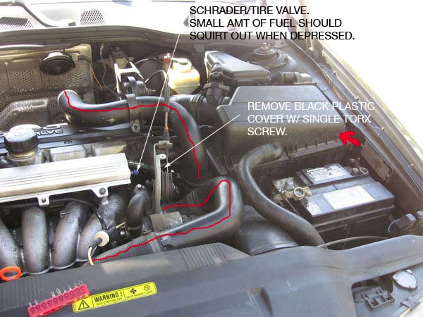

Fungerer brændstof pumpen?
Når du står foran motorrummet og ser på motoren er der et aluminiums dæksel der dækker over indsprøjtnings dyserne.
Til højre for det er der et sort plast dæksel der dækker over gasspjæl og tomgangsventilen.
Hvis du fjerner det sidstnævnte vil du se at der sidder en (schräder) ventil for enden af benzintrykrøret, - den er (normalt) dækket af et blåt kappe.
Skru den blå kappe af.
Sæt tænding på motoren, - så burde benzinpumpen køre ca 2 sekunder.
Slå tænding fra.
Tryk på midten af schräder ventilen (pas på øjnene!).
Hvis benzinpumpen virker kommer der en god skvat benzin ud.
Hvis der ikke kommer benzin ud, eller kun en smule skal du lede efter en fejl ved benzinpumpen, benzinpumpe relæet, kabel eller sikringsfejl.
Re: 850 20V1994 ingen benzin ud af dyser
Indlægaf oakey » man maj 09, 2011 8:48 am
Her er et billede af Scräder ventilen jeg har hapset fra 'Matthews Volvo Site'
Schräder Valve
Schrader Valve.jpeg (135.9 KiB) Vist 7353 gange

Jeg har både tjekket at der kommer benzin ud og jeg har målt trykket, der ligger 3 bar på når jeg sætter tænding på, og den holder også på trykket når jeg slår tændingen fra så ingen fejl der.
