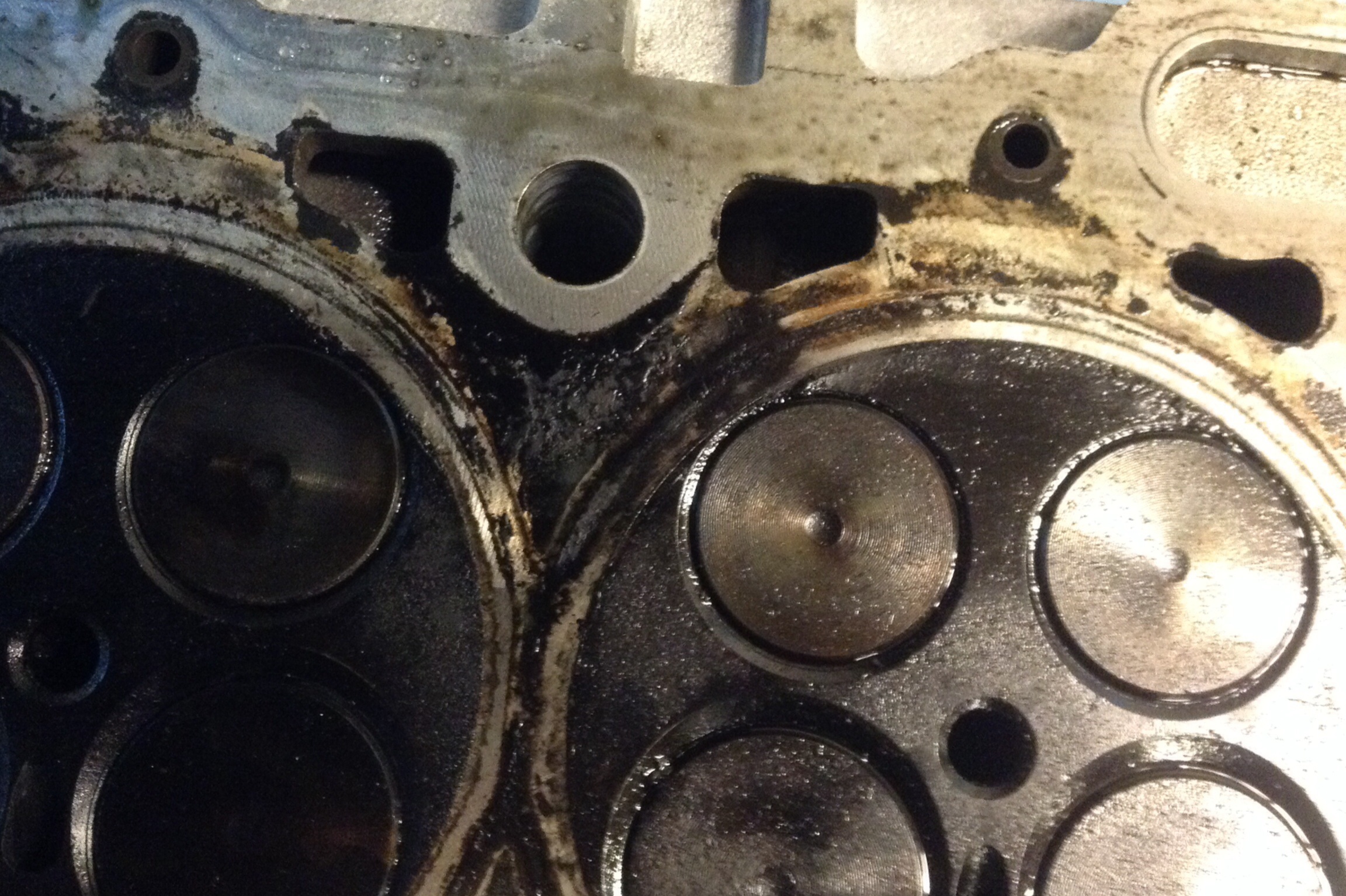

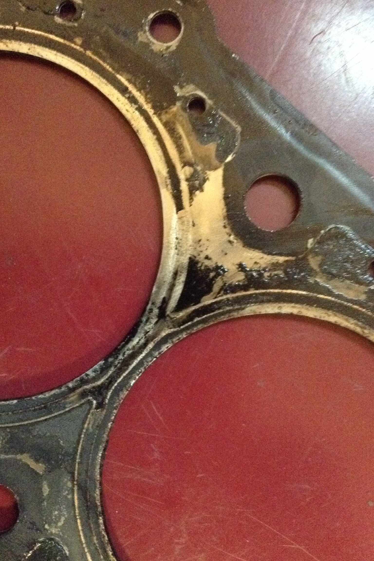

Så fik jeg lige pillet topstykket af volvo'en. Og det ser ud til at det er toppakningen der har stået og feset op mod topstykket. Så topstykket ryger lige til cylinderservice mandag så kan de lige trykprøve det og tage en vurdering af det. Og så må den jo smides sammen igen med en frisk pakning. Har lige vedhæftet et par billeder

Så er volvo ude og køre igen, uden tryk i kølesystemet. Og det var bare toppakningen der var gået i mit tilfælde så det kan lade sig gøre på sådan en, han sagde på cylinderservice, at det godt nok var få gange de havde de topstykker inde. Så nu er jeg glad igen selv om det stadig er surt....

Indlægaf Smedehansen » tirs nov 19, 2013 10:05 am
Bilen har kørt 322.000. Det løb op i ca 10.000. Så fik jeg trykprøvet topstykket og skiftet ventilstyr og planslebet topstykket og så måtte de også fræse ventiler, så bar arbejdet på topstykker ca 4500 og så resten reservedele, det koster lidt til sådan en fætter, når det er original dele. Og så lavede jeg selv arbejdet. Men et motor skift med en tysk motor jeg havde fundet der havde kørt små 100.000 var det løbet op i over 25.000. Og motoren så sku fin ud inden i og topstykket og knaster var faktisk ikke slidt, det var kun 4 ventilstyr der var lidt slidt men det kostede 1000 kr ekstra at få skiftet dem alle når de var igang, så nu må vi se hvor længe den gider at køre, men den går sku dejligt nu :)
