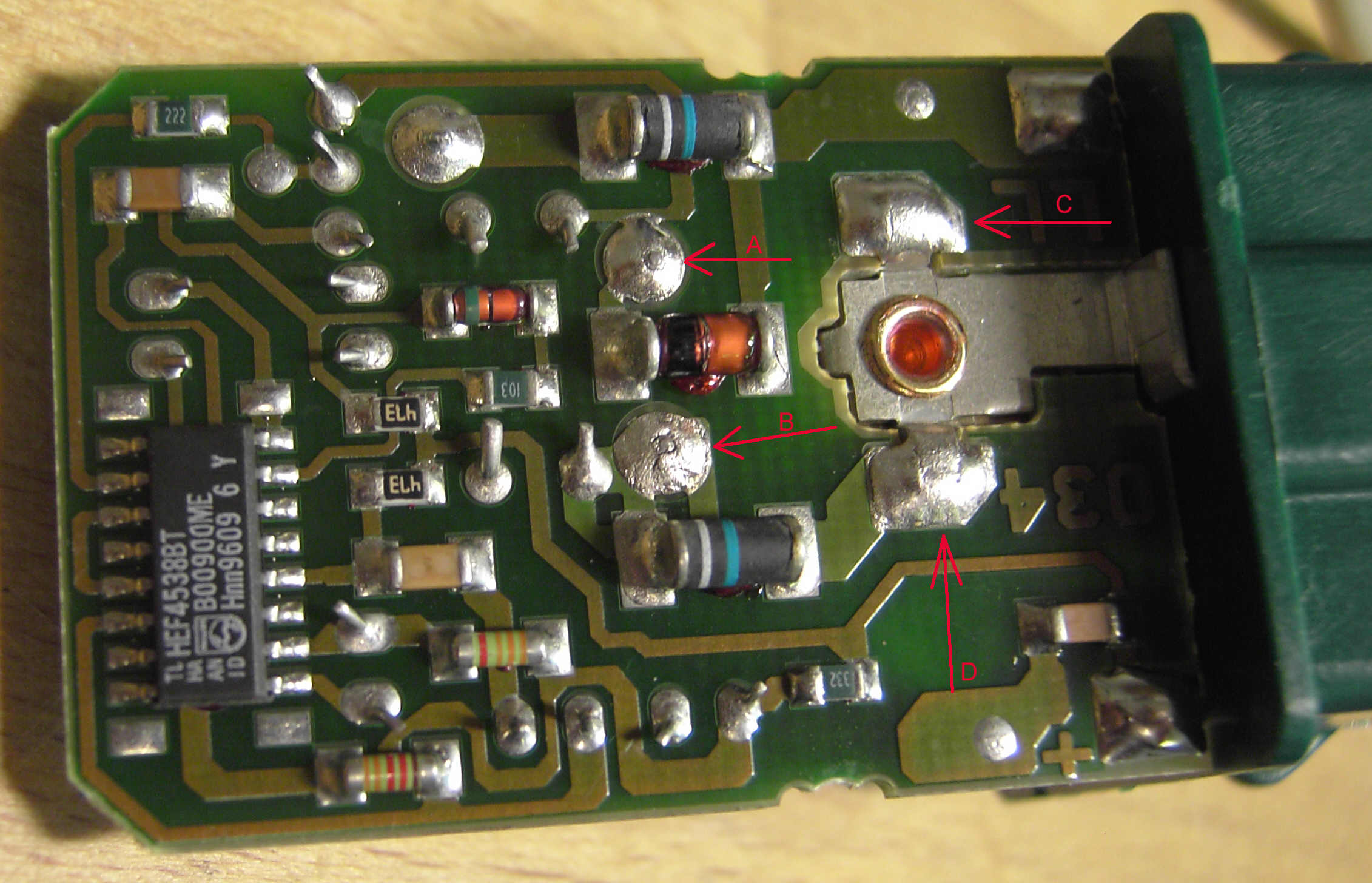

I modsætning til 'gamle dage' så er der mange 'simple relæer' i dagens biler der er opbygget på et print med lidt ekstra elektronik.
Selvom der står Bosch eller andre velrenomerede navne på dem er de ofte ramt af problemer.
Den typiske fejl er at lodningen 'knækker' der hvor metal dele er loddet til printet eller at en elektrolyt kondensatorer 'gasser af' og derfor ikke fungerer som den skal.
Med mere end 35 år på bagen som elektronikingeniør indenfor udvikling og produkton ( pral pral :D :-) ) vil jeg tillade mig at påstå at det skyldes dårligt design.

Selve relæfunktionen på relæ 103 fejler ikke, problemet er at relæet er loddet i et print (se billede).
Disse lodninger fejler over tid og er et kendt problem.
Jeg har repareret flere Bosch relæer og sensorer på min 855T/97 og min kones 945T/98.
Det er altid det samme problem: designet er ikke beregnet til at holde mere end 5 år.
Jeg vil ikke beskylde Bosch for at indbygge forældelse, men jeg kan med mere end 35 års erfaring som elektronik ingeniør sige at disse dele ikke er designet til at holde.
Det er jo en skam, da vores Volvo'er er bygget til at holde mange år.
For de interesserede så har matthew's volvo site mange eksempler på fejl på relæ 103.
Balder, du skriver at styreledningen fra ECU til brændstofpumpe relæet ofte knækker, - er der et bestemt sted det sker (f.eks. ved stikket) eller skal man bare lede ledningen igennem?
Al viden er guld værd
Defect Soldering.jpg (261.12 KiB) Vist 5903 gange

Benzinpumpe og overdriverelæer i f.eks 240/740 serien kan vise samme fejl. Denne fejl sker typisk hvis der er loddet en "tung" del på bagsiden af printet.
Det kan f.eks også ske i fjernsyn hvor en spole eller en transformator er monteret "hængende" på et print.
Varme og vibrationer vil således få lodningen til at gå op med tiden. J
