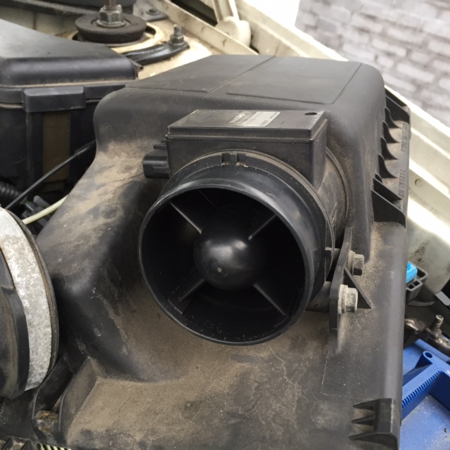

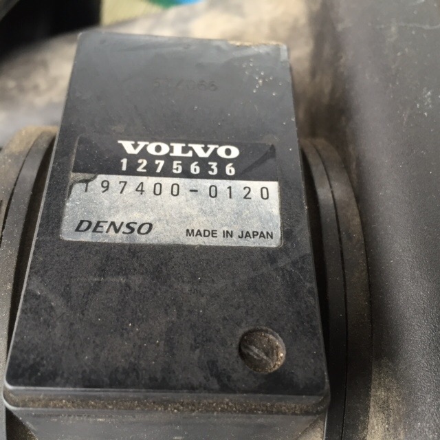

Men hey. Undersøgte i dag sagerne. Jeg har en denso sensor. Hvordan renser jeg den?

Kingo skrev:http://www.volvosnak.dk/phpbb3/viewtopic.php?f=3&t=3245
Men det er jo til en Bosch. Se lige billederne af min. Der er intet sensorværk at se. Bare ren plast formet som en turbine.
http://www.ipdusa.com/products/7164/113 ... -non-turbo
Re: Volvo V70 2000 2,4 gasspjæld
Indlægaf Kingo » lør feb 06, 2016 21:30 pm
Hvordan ser den ud fra den anden side?(ind mod luftfilter kassen)
Luften skal den vej ind så gætter på at du kan se trådene fra den side.
Zoom ind på IPD billede nr 1 - i midten vil jeg tro du skal spraye

Indlægaf Anders_H » lør feb 06, 2016 21:32 pm

Indlægaf Kingo » lør feb 06, 2016 21:36 pm
Se svar ovenfor - zoom ind på billede 1
Indlægaf Anders_H » lør feb 06, 2016 22:11 pm
Vi har den samme motor. Er din en Bosch?
Er bare utryg ved at man ikke kan se, hvad der er der i midten.
Indlægaf Kingo » lør feb 06, 2016 23:27 pm
Min er en denso - men ikke den samme som din.
Kan du se tråd/tråde når du lyser ind i den?(fra den side der vender mod luftfilter)
Indlægaf Kingo » lør feb 06, 2016 23:37 pm
Hov - skal du ikke skrue dimsen af - den firkantede plade?
Jeg tænker trådene sidder der.
Edit : jeg melder pas - aner ikke hvordan din model renses.
