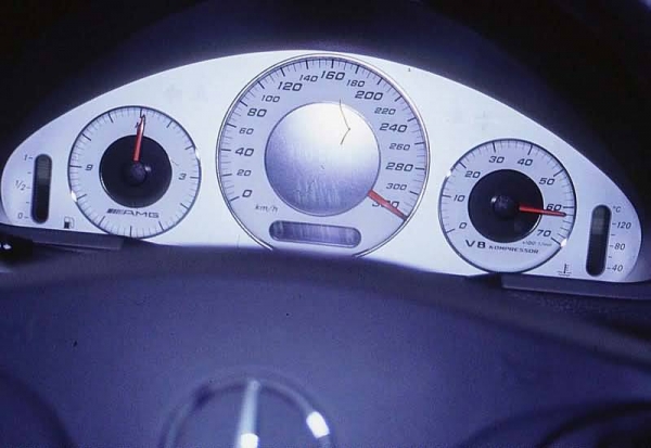

[img]Hmmm - når jeg drøner ned igennem Das Faterland, hvilket sker meget ofte, er der i sjældne tilfælde noget bilkø - og det er ganske sjovt, at se alle de utroligt mange nye automobiler der efter ganske få minutter får problemer med deres kølere. Hvis der holder 30 i kø. så er det ikke unormalt, at halvdelen har problemer, de enten koger over eller smider vandet.
B.la. kommer ADAC (det Tyske svar på FDM som også er verdens største vejhjælp firma samt verdens største ejer af helicoptere) også altid til stedet i løbet af utroligt kort tid for, at hjælpe.
Det er primært automobiler der er ret nye der har disse problemer - og direkte adspurgt de Tyske ADAC medarbejdere kunne de fortælle, at det er næsten et problem for alle nye/nyre automobiler idet, deres køleanlæg er udlagt/beregnet lige til grænsen og efter beregninger der indregner primært kørsel med køling fra fartvinden, dermed mindre kølere for, at spare vægt (økonomi). Og igen for, at spare vægt er el blæserne tillige for små og kan derfor ikke nå en nedkøling inden vandet går.
Jeg må lige korrigere mit svar længere oppe i tråden - da jeg har siddet og set på fotos og lidt video af mine instrumenter, og det der sker er at, temp. stiger fra de normale ca. 80 til ca. 100 grader og så ligger det stort set ret stabilt derefter. På AMG én starter det røde felt først ved 130 grader.
God dag -
