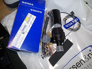

Indlægaf jimDK » tirs aug 27, 2013 18:15 pm
Et kit med original vandpumpe hos Volvo koster omkring 700,-
Jeg har købt en og skiftet på mit fyr.
Den er i et kit, så du skal ikke bestille selve pumpen, men et kit til pumpe-reparation.
I kit'et er der pumpe + stik og strips.

Indlægaf jimDK » tirs aug 27, 2013 18:18 pm
Re: Oliefyr siger sjovt.
Indlægaf Klågem » tirs aug 27, 2013 18:58 pm
jimDK skrev:Et kit med original vandpumpe hos Volvo koster omkring 700,-
Hold da helt kæft. De må sgu have kigget efter noget forkert hos Volvo da jeg ringede efter pris. De sagde 2 k.
Men til 700 kan det da ikke betale sig at overveje noget brugt som går i stykker om et halvt år.
