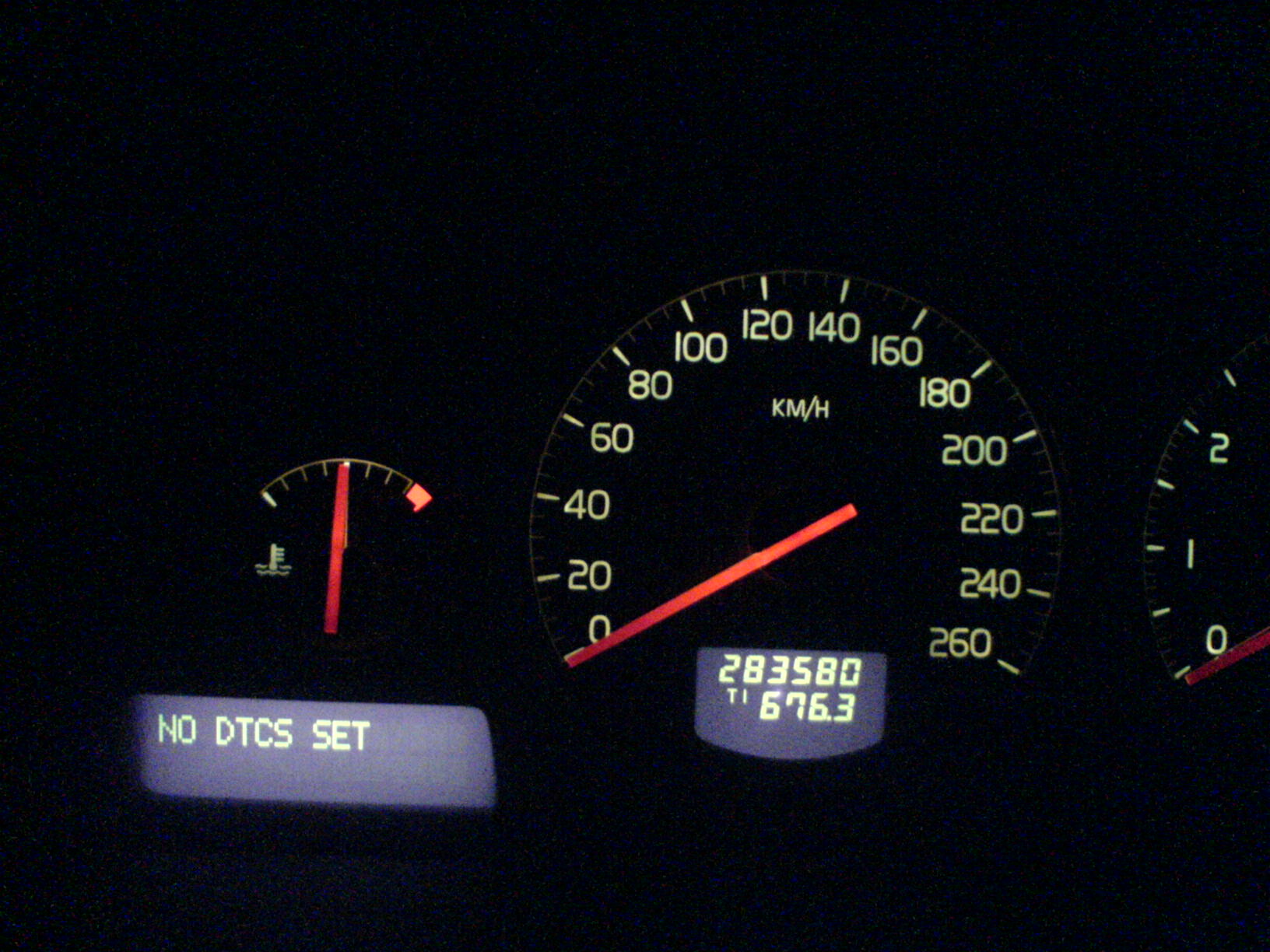

det her kan jeg lide at se:
Re: s80 2001,nyt spjæld, bilen går i nødprogram
Indlægaf Klågem » tirs okt 19, 2010 23:18 pm
Efter ca 50 km skulle den gerne slukke. Den vil kalibrere sig selv. (normalt)
Indlægaf jimDK » ons okt 20, 2010 7:40 am
Det jeg mener er, at jeg er glad for at se teksten "NO DTCS SET", det betyder at der ikke er nogen fejlkoder i bilen :-)

jimDK skrev:Det jeg mener er, at jeg er glad for at se teksten "NO DTCS SET", det betyder at der ikke er nogen fejlkoder i bilen :-)
:oops: UPS. jeg kiggede ikke ordenligt efter. Jeg læste det som antiudskridningen.
Indlægaf jimDK » tors okt 21, 2010 17:05 pm
ahh,okay, roger ;-)
