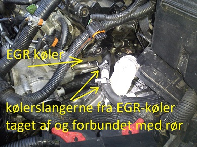

Nu har jeg endelig fået lavet bypass på EGR-køleren
http://xc90.dk/DIY/egr/egr_bypass.jpg
Bare en stump 17mm rør, 10cm langt.
Det forbinder så de to kølerslanger som sad på EGR-køleren.
Nu løber der ikke kølevand omkring EGR-røret.
Stikket er så taget fra EGR-ventilen/styringen, så der ikke lukkes varm gas ind i indsugningen.
Bilen er så desværre i nødprogram og accelerer cirka som en Kia Picanto med hestetrailer.
Men den kan da komme op på 110 med lidt tålmodighed og medvind, ned af bakke.
så må vi se om der stadig er overtryk i kølesystemet...

Indlægaf jimDK » man feb 25, 2013 21:22 pm
Der er ikke overtryk med metal-røret sat ind i stedet for EGR, men den er i nødprogram og kan ikke trække/accelerere.
(Den er i nødprogram pga at jeg har trukket stikket ud til EGR-ventilen,når jeg kører med metal-røret)
Så den test er reelt ikke noget værd. (fordi den skal have lidt moment, før den presser luft ud i kølesystemet)
Så i stedet har jeg købt en nyere EGR og skiftet den. Det er EGR-ventil +køler osv (hele klumpen)
http://www.s80.dk/DIY/egr/index.html
Umiddelbart lader det ikke til at have gjort nogen forskel (kørt 2 dage), stadig overtryk, masser af luft kan lukkes ud om morgenen.
Så jeg er tilbage ved toppakningen, ud fra udelukkelses-metoden....
