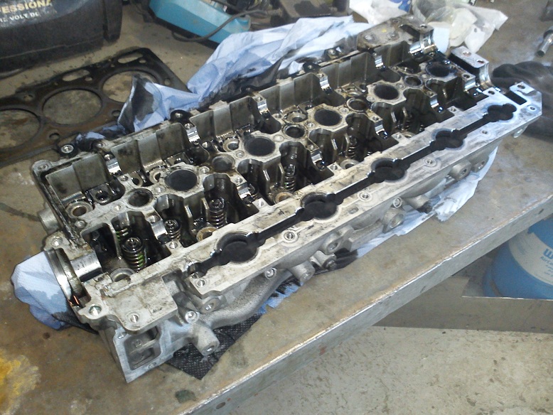

Jeg ved ikke om der kommer bobler.
Værkstedet har toppen til trykprøvning
Re: V70 D5 163 aut 2003 - Ny toppakning eller ombytningsmotor?
Indlægaf olemedV70 » tirs mar 12, 2013 17:51 pm
Det var hurtigt de fik skilt den. Har Du fået noget timeestimat, jeg skal muligvis snart have skiftet løftere, det er lidt samme arbejde. Mit ser ud til at være løst, hvad kølevandet angår i hvert fald. Hvis toppakningen er utæt kan man tit se det ved adskillelsen, sagde de noget om det ?
olemedV70
Indlæg: 260
Geografisk sted: 4720 Præstø
Indlægaf jimDK » tirs mar 12, 2013 17:59 pm
Cirka 6 timer til adskillelse.
Toppakning ser fin ud.
Topstykke er tæt.
Topstykket er dog så slidt, at det skal enten renoveres eller ny motor skal lægges i.

Indlægaf jimDK » tirs mar 12, 2013 20:44 pm
desværre ser det ud til at kun XC90 motor kan bruges.
V70 , S80 osv har ikke samme reservedels-nummer i VIDA.
D5244T4 er ikke den samme i XC90, som i V70 osv
Jeg ved ikke hvad årsagen til overtrykket er.
Da jeg købte bilen sagde slutseddelen at motoren var skiftet og havde gået ca 80.000km.
Topstykket er slidt i ventil-styr m.m. som om den har gået 400.000km, mente topstykke-manden i Viborg.
Og km-tælleren er på 430.000 i bilen, så det skal nok passe at det er den originale motor som stadig sidder i bilen.
Vil hellere smide penge efter en ny motor, end at forsøge renovering af topstykket.
