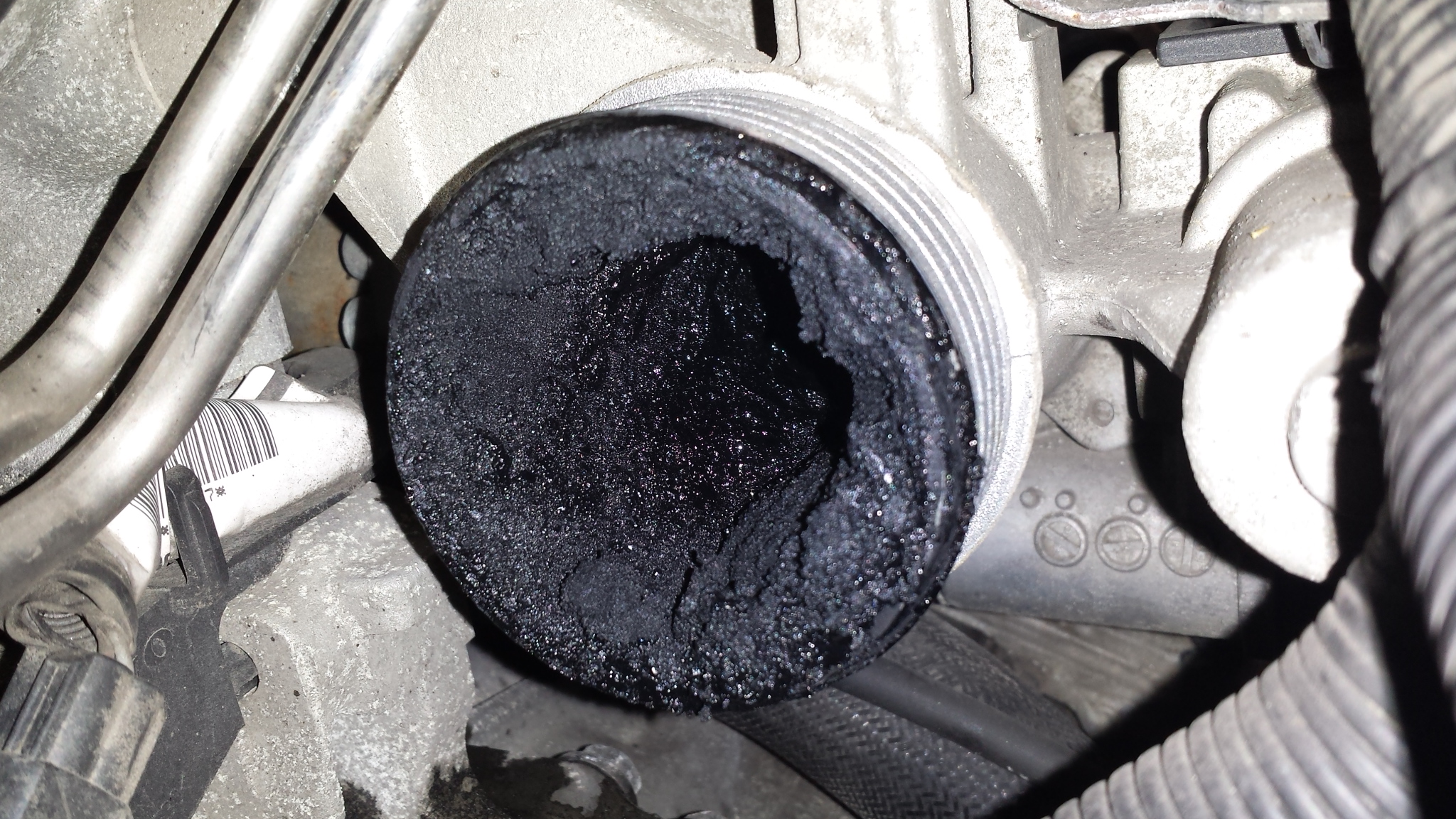

Har i forbindelse med afmontering af gearkasse også afmonteret egr. Har aldrig set noget lignende. Hullet i spjældet er ca 80 mm, men det er kokset til så der ca kun er max 40 mm hul tilbage. Det fortsætter hele vejen ind i manifold. De satans egr ventiler. Forsøger at få billede på.

Indlægaf kalby » ons feb 26, 2014 11:53 am
Indsugning nærmest lukket. Bilen kørte ganske udmærket.

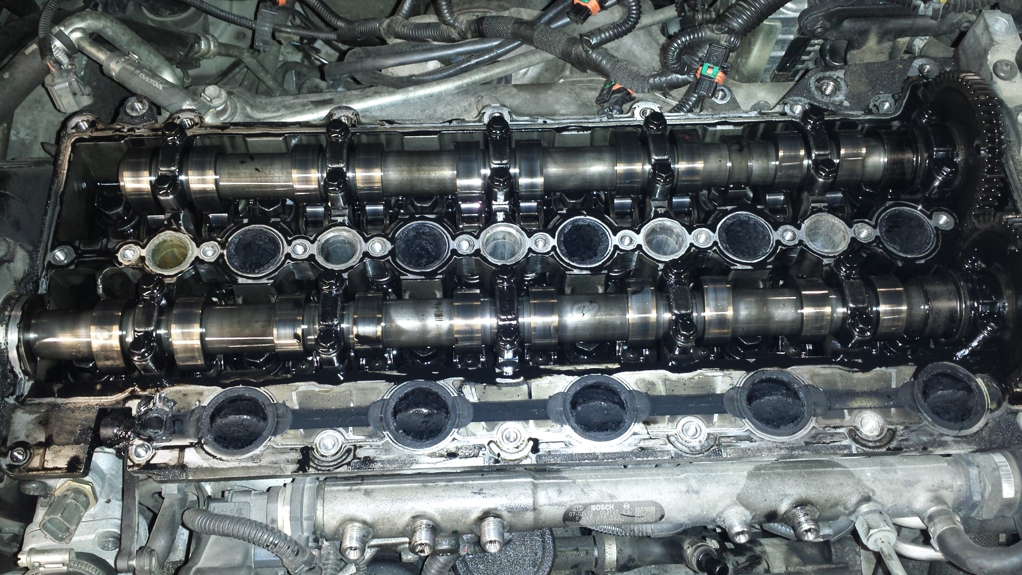

Indlægaf kalby » ons feb 26, 2014 11:55 am
Topstykke m indsugningsporte.

Indlægaf gmtgmt » tors feb 27, 2014 0:32 am
meget normal EGR på D5er
