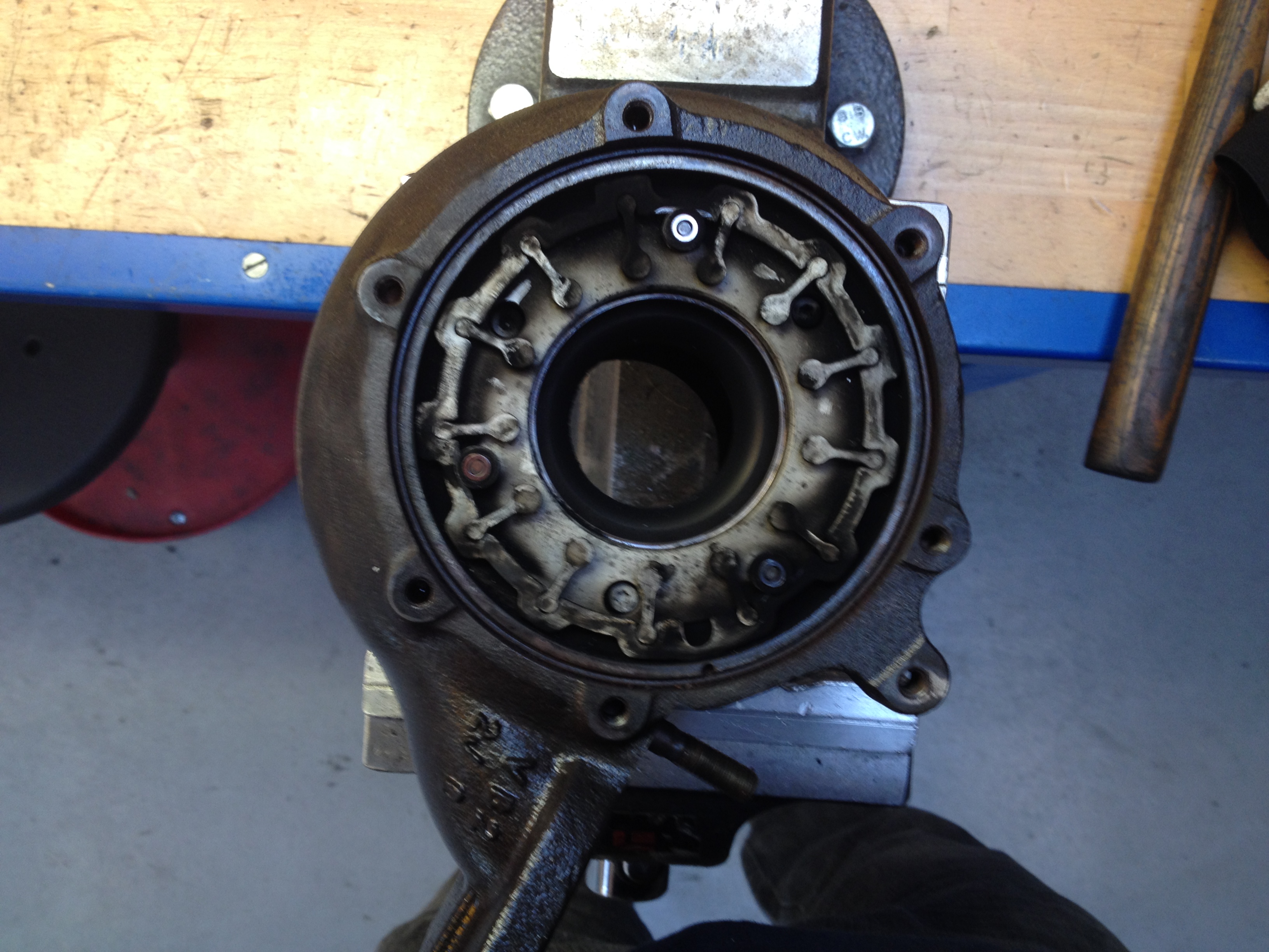

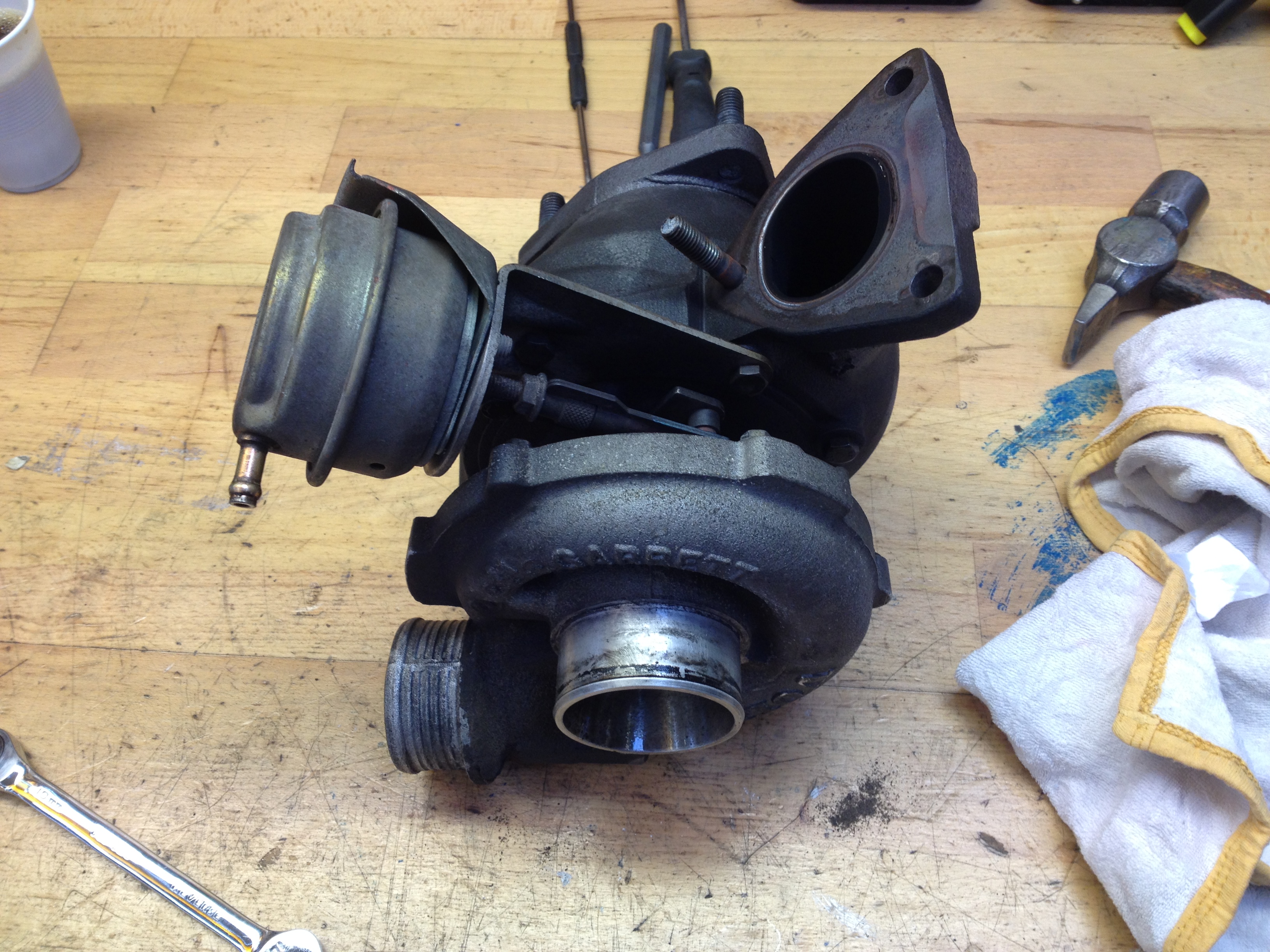

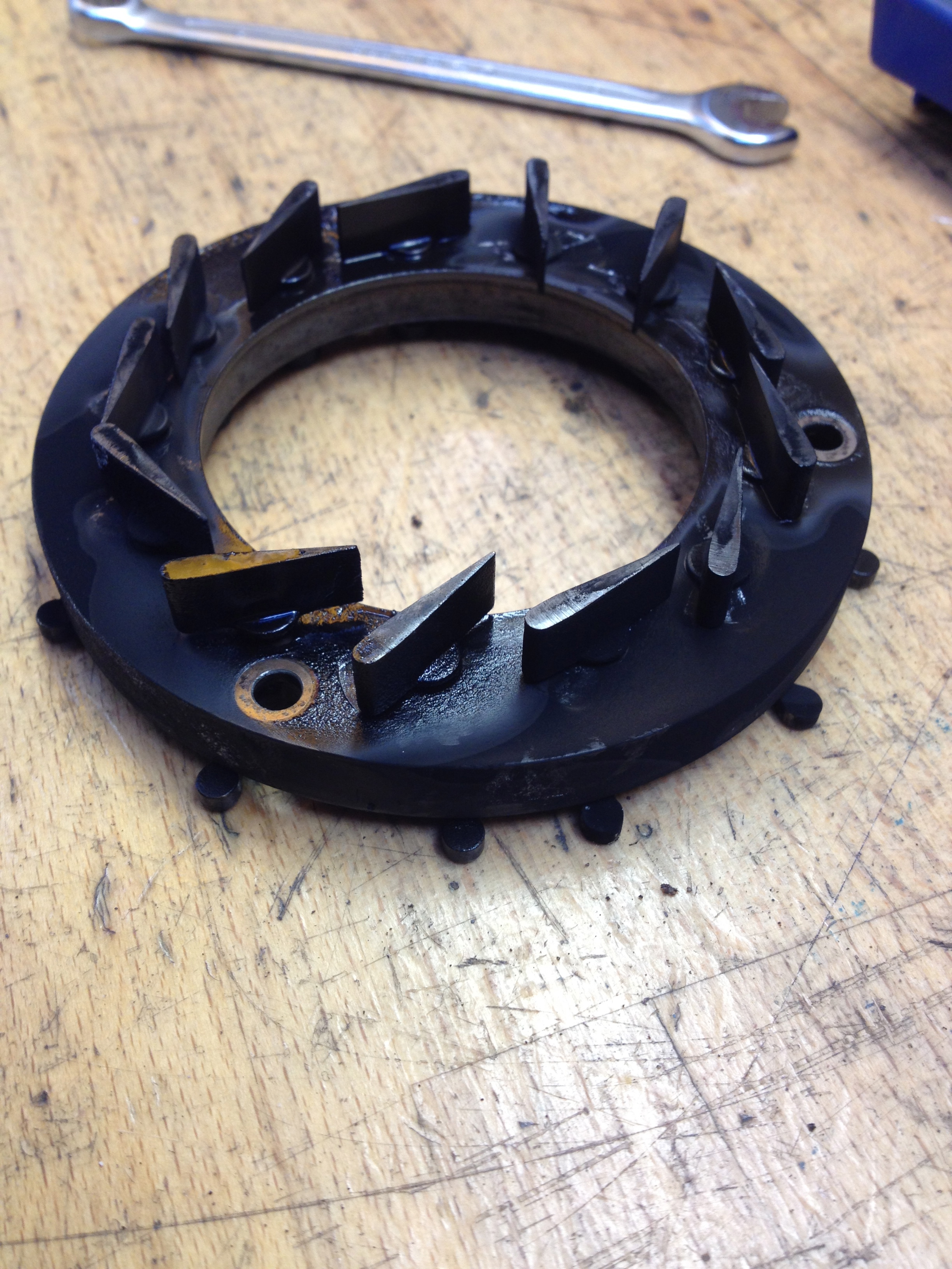

Sidder og kæmper lidt for at prøve på at oploade lidt billeder fra mit projekt
Turbo afmonteret
Armene samt det arrangement der styre skovlbladene
Skovlbladene, som var belagt med et tyk lag slam…
forsættes…

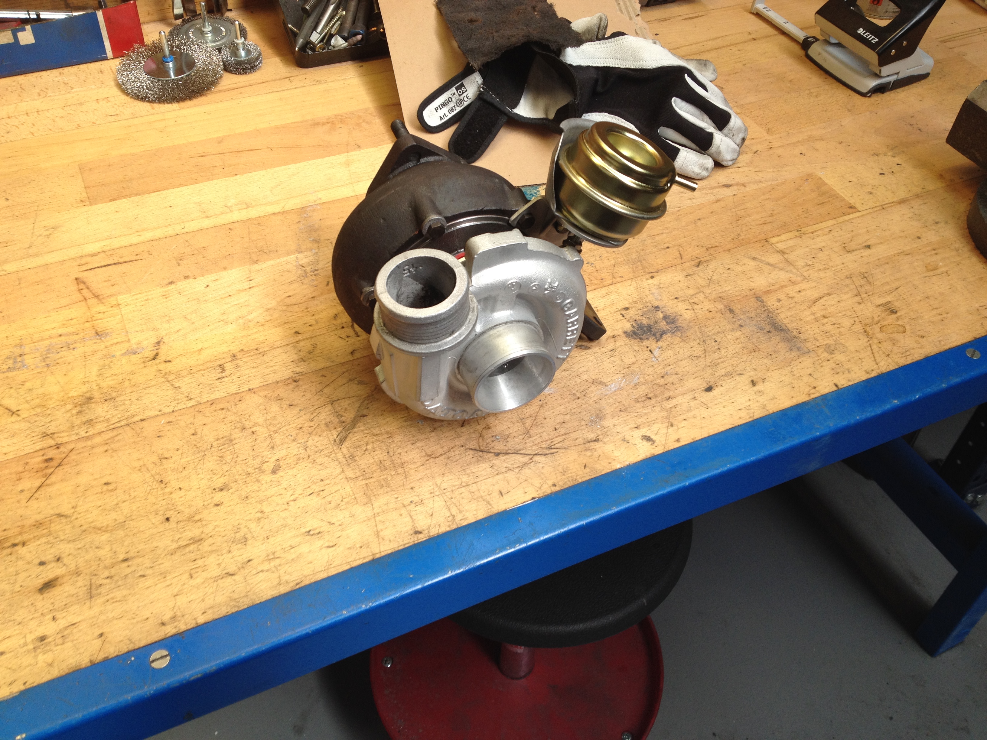

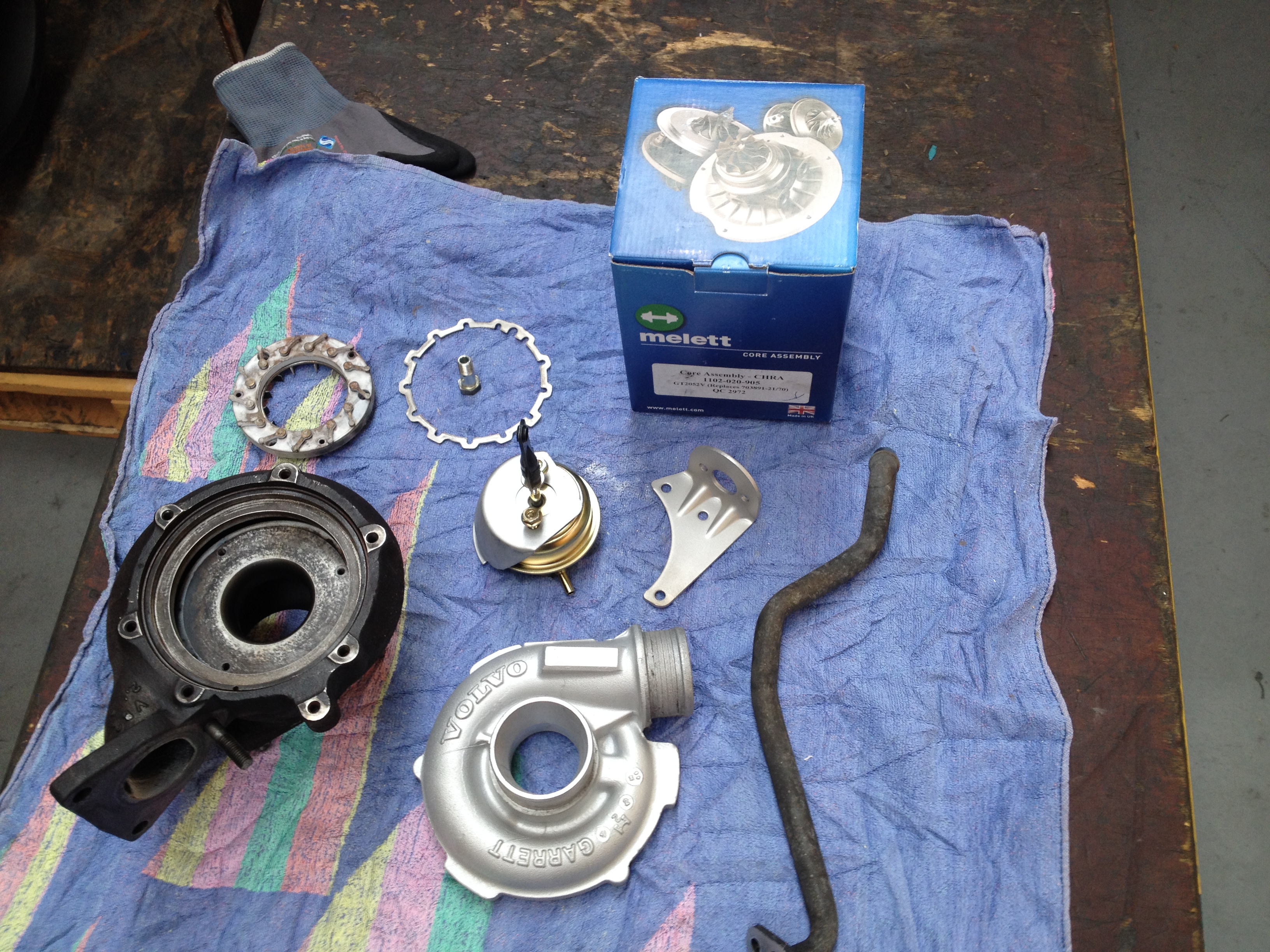

Alle dele rengjort og klar til samling, bemærk alu. indsugnings hus samt beslag for wastegaten fik lige tur med glasblæseren..
Turbo samlet og klar til at blive monteret på motoren igen
