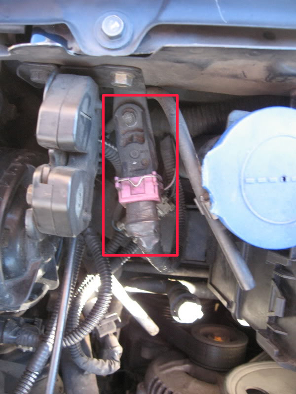

På Matthews Volvo Site (http://www.matthewsvolvosite.com/forums ... hp?t=26926) kan du se hvordan det ser ud på en US Volvo V70T
Jeg har 'fisket' billedet og tilføjet en rød ramme om trykmåleren, - se nedenfor.
Højre forskærm er op ad, til venstre er den ene lås til motorhjælmen og til højre er påfyldningen af sprinklervæske.
Jeg har fundet den trykmåler der sidder i min 850 på nettet:
http://www.eeuroparts.com/Parts/8583/Al ... r-1275342/
Hos Europarts hedder den 'Volvo Altitude Sensor' - Bosch nr.: 0261230018, og koster USD 82.50 ~ DKK 550, - plus moms og import afgift.
De hævder at den også passer til din V70.

Indlægaf Niels Chr. » tirs feb 23, 2016 23:32 pm
Tak for svarene. Hvad skulle man gøre uden Volvosnak :D
Det er den sensor jeg havde fået øje på, med det lyserøde stik. Jeg har tænkt over, om det egentlig er nødvendigt at skifte den sådan lige med det samme. Jeg opfatter det, som om sensoren kun har en funktion hvis man kommer op i de tynde luftlag, f.eks. på en alpe i Østrig, eller er jeg helt forkert på den.
