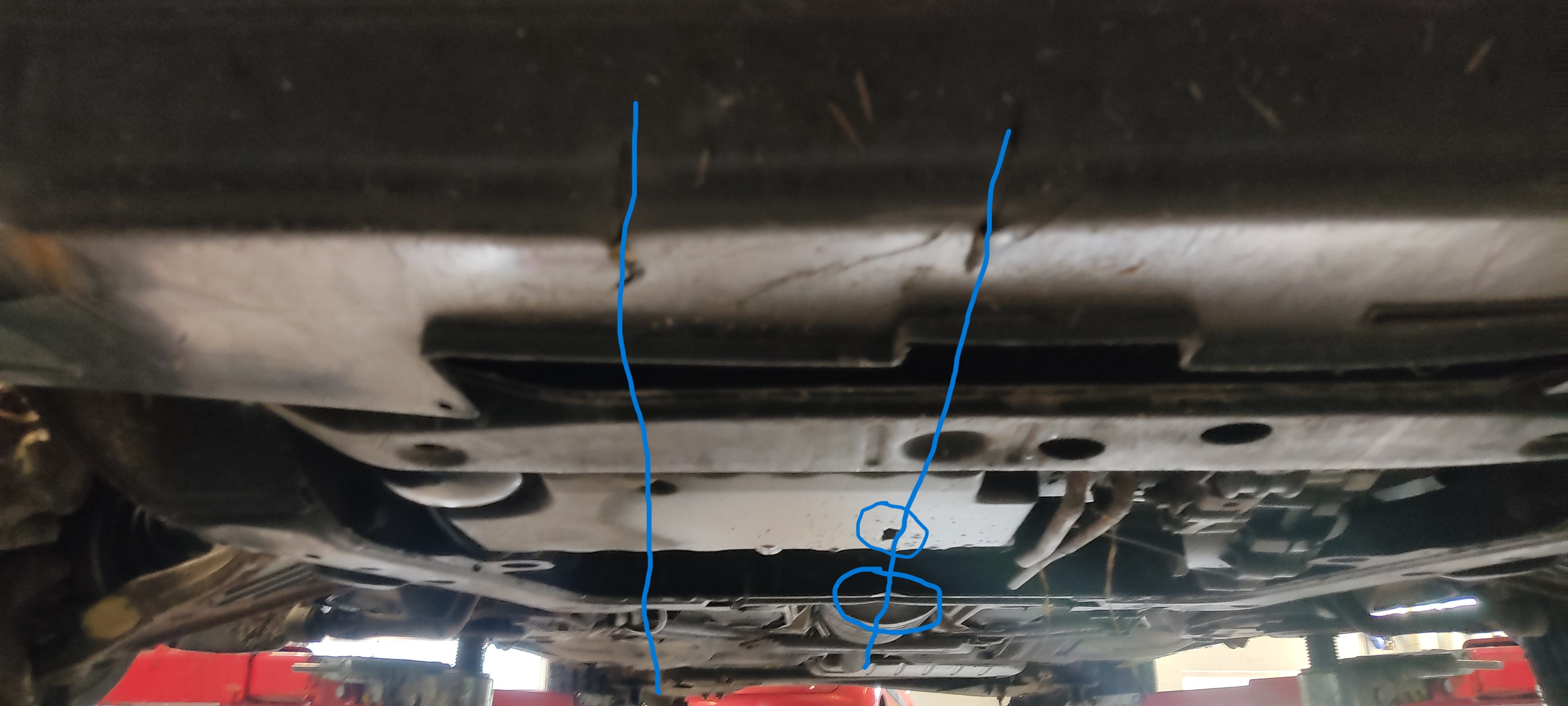

Indlægaf petermik » lør okt 05, 2024 1:28 am
Hej til alle jer dejlige volvofolkens, og tak for dette dejlige sted.
Min elskede volvo har efter et uheld slået et hul i bundkarret, og efter få km stoppede motoren.
Der var ingen advarsel som tikkende ventilløftere eller støj og brag, men motoren er frosset fast, og kan ikke drejes med en nøgle på krumtappen.
Skal jeg prøve at finde en brugt motor, som er svær at finde, men mener en t5 motor også vil passe til en R model?
Jeg ved godt det bliver dyrt begge dele, og en renovering af den gode gamle motor med ca 200k på bagen nok kræver nok ny blok, stempler, plejlstænger og de fleste lejer og pakdåser, samt evt knaster osv..
Man kan vel ikke være så heldig at det kun er lejerne i krumtappen der har sat sig og resten er ok, vel?
Mener blot at da den ikke lød unormalt og tikkede, og heller ikke sagde noget unormalt da motoren stoppede, kunne der måske være en chance for det kun er lejerne i bunden der er gået, med det der så følger med
og det aner jeg ikke meget om, desværre.
Jeg har tænkt mig at fjerne bundkarret, der alligevel skal skiftes og se om der ligger metal der, og samtidig se om krumtaplejer og dem til plejlstængerne er færdige. Kan jeg fjerne krumtap fra bunden eller skal top og blok skilles ad?
Beklager min uvidenhed, er ikke vant til at skrue på bilen, da den jo har holdt fint i 27 år..
Mvh Petermik.

Indlægaf V70-Roskilde » man okt 07, 2024 12:18 pm
Tror du skal finde en anden motor. Men du kan måske forsøge at skrue lejeholderene af ved plejlstængerne og se om du kan rykke stemplerne, Hvis du kan de er der enlille chance for det "kun" er lejerne der er brændt.
Lyste olielampen ikke?

Indlægaf petermik » man okt 07, 2024 15:48 pm
V70-Roskilde skrev:Tror du skal finde en anden motor. Men du kan måske forsøge at skrue lejeholderene af ved plejlstængerne og se om du kan rykke stemplerne, Hvis du kan de er der enlille chance for det "kun" er lejerne der er brændt.
Tak for svaret. da bundkarret er smadret, og alligevel skal af, prøver jeg at adskille lejeholderene. Kan krumtappen også fjernes fra bunden?
Olielampen lyste ikke, da den vist ikke findes i den model. Hverken hydauliske ventilløftere eller andet lød unormalt, den stoppede blot uden en lyd
og kan ikke drejes på krumtappen.
Mvh Petermik.

Indlægaf hans jørgen skov » ons okt 09, 2024 15:50 pm
Selv om det så viser sig kun at være et leje der har sat sig har sølen formentlig taget skade, da jeg i min grønne ungdom startede em maskot motor op uden olie i efter overhaling gik den i stå med et piv og selv om den kunne køre bagefter da der var kommet olie på holdt motoren ikke ret længe før enden med svinghjulet kækkede af, så det er nok bedst enten at finde en anden motor eller gi den en totaloverhaling, man kan godt ta bundkaret af med motoren i men det vil være svært at komme ret meget længere op i den uden at tage motoren ud.
Ved ikke om en T5 passer i, hvis du kan bruge bundkaret fra en 2,5T 5254T 1997 har jeg et liggende du må få hvis du betaler fragten

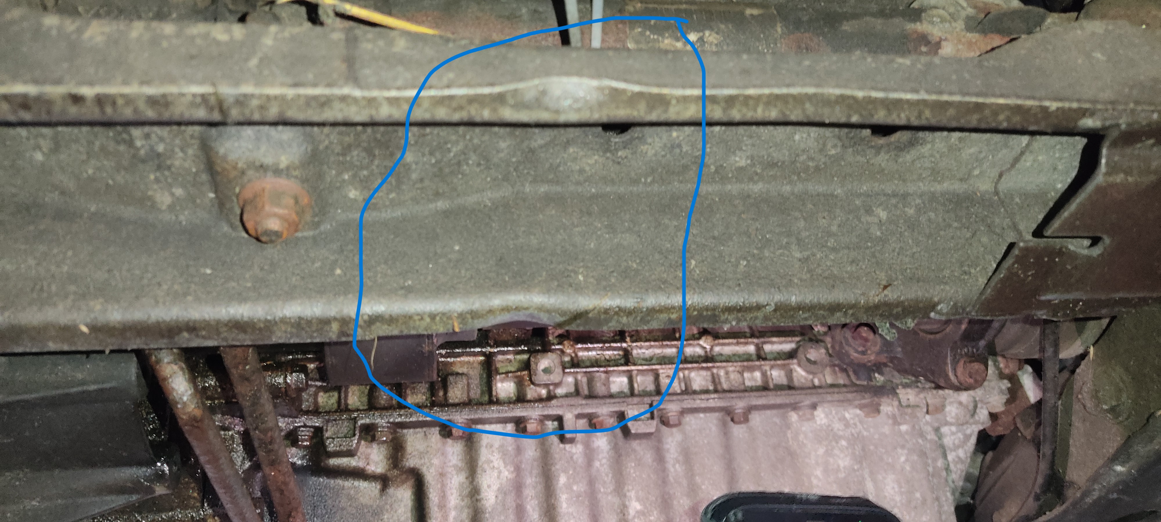

Udover hul i bundkarret, fik jeg set at forbroen (motorrammen) også har fået et slag..
Jeg mener ikke man må svejse/genoprette sådan en fætter, så den bliver også skiftet.
Kan slaget have slået bilen skæv mht styrtøj og andet ?
Har fundet en Motor fra en manuel T5 samme årgang (kørt 300k km) der passer og når jeg sætter min gamle (nok renoverede ) turbo på bliver det som en R model da motorblokken mm er ens.
