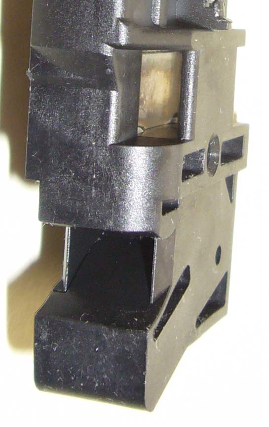

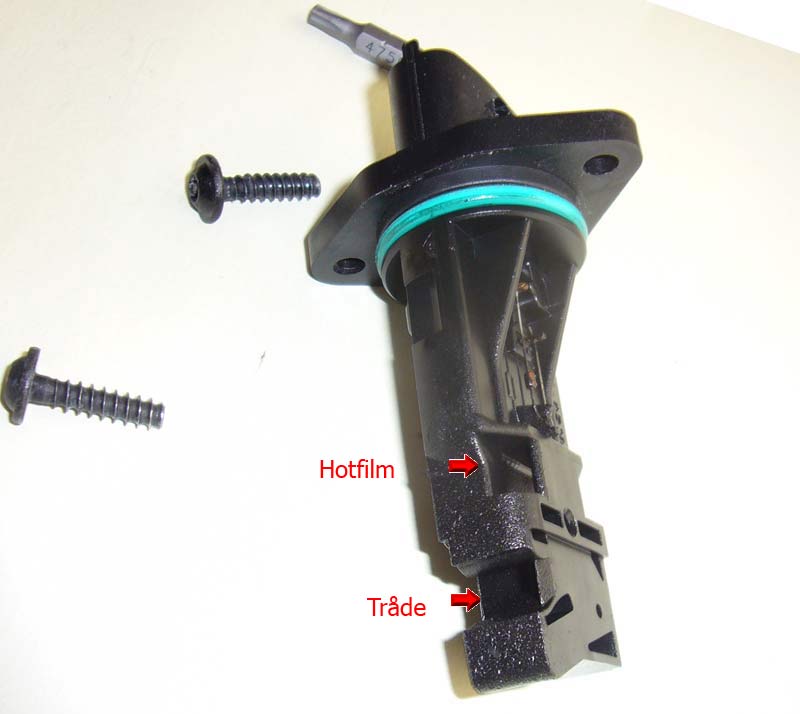

Da jeg fik følerenheden ud af Air Flow huset kunne man tydeligt se olieaflejringerne (se billede). Der sidder to følere på enheden, en hotfilm flade på 1x2 cm og nogle tråde. Som det kan ses på billedet kunne man ikke se trådene og fladen var dækket af olieslam.
Jeg brugte kontaktrens fra Harald Nyborg til at gøre enheden ren. Det var en fornøjelse at se olien blive opløst og skyllet af. Fladen og trådene blev helt rene.
Huset rengjort med motorrens, og LMM enheden rengjort med kontaktrens
Her ses olieslammen tydeligt på LMM enheden. Trådene kan ikke ses og der ligger et lag på hotflmen. LMMen har ikke optimale arbejdsbetingelser med de belægninger

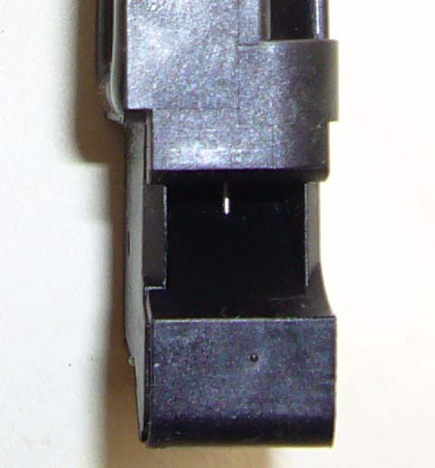

Helt rene tråde (3 stk lige efter hinanden)
