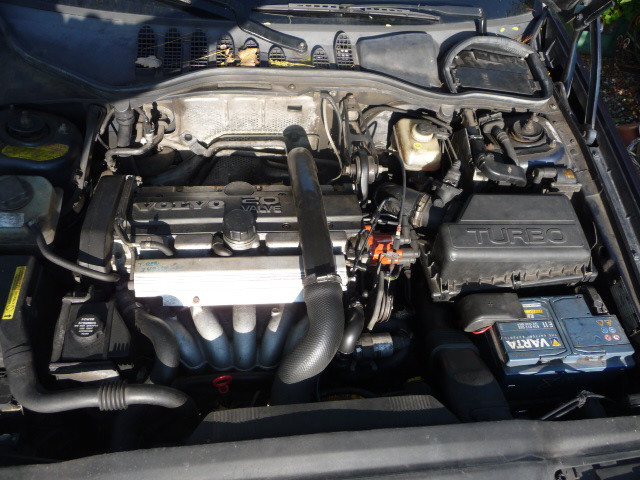

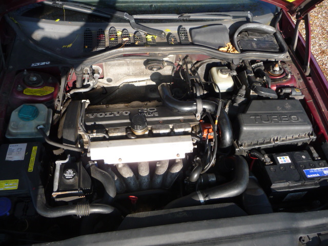

Jeg her 2 stk 850 T5, aut, fra 1994, begge helt standard, men den ene er mere kvik end den anden og den har mere ladetryk kan jeg se og høre.
Der er også forskel på rørførringen i indsugningsrørne. se billeder herunder.
Den hurtige har kørt 330.000 km , og den sløve har kørt 260.000.
Hvorfor er der forskel i rørførringen?
Hvordan kan jeg checke den sløve så den kan blive som den hurtige ?
MVH Johnny

I 95 ændrede man rørføringen. Og i teorien er afstanden i rørene kortere fra turbo til indsug, men i praksis er afstanden ligegyldig, eftersom det jo er under tryk :mrgreen:

Den "gammle" rør (over Motoren) er bedre fordi luften bliver meget bedre kølet , bilem med den gammle skulle gerne være hurtiger end den anden. Ulempen (og grunden hvorfor det bliver ændret ) er at om vintern LLK kan fryse til.
Udover det kan det være forskel i LMM , tændrør,dyserne mfl...selv om de er ens på begge biler.

Det vil sige at den med rør over motoren er den gamle version, og den "nye" i siden.
Hvad var volvos baggrund for at ændre det? nogen som ved det ?
Jeg har idag skruet stangen på turboen 3 omg ind, og sat en længere og Ø8 m slange fra 3 vejs ventil til actuatoren.
Det gav noget mere skup i bilen :-) , og jeg er ved at være tæt på at den er som den røde "hurtige". Jeg sidder bare og tænker om der ikke er en grænse for hvor meget ladetryk jeg kan forhøje inden der kan ske skade i forbindelse med forbrændingen ?
