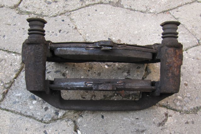

Jeg har idag kigget på bagbremserne. Dels udluftet yderligere på den venstre caliber jeg skiftede forleden, og dels haft højre side adskilt for rensning og smøring.
...nu har jeg jo ikke nogen bremseprøvestand, så jeg kan ikke kontrollere om det er blevet bedre, men jeg har da, om ikke andet, udskiftet klodserne. De gamle havde det mildest talt ikke for godt. (se billede)

Re: 2002 S40 - Bremser skævt
Indlægaf Klågem » lør nov 12, 2011 15:35 pm
Hvad fanden er der sket med den ene bremseklods... har den siddet skævt. Eller hvad. Jeg har aldrig set en klods der var slidt på den måde.
Indlægaf Peter_C » lør nov 12, 2011 18:14 pm
Ja, jeg så desværre ikke hvordan det sad. Jeg løsnede skruerne, trak caliberen af og opdagede det da klodserne så lå på jorden.
Det er den klods der har siddet op ad stemplet, og jeg kan ikke gennemskue om det er en fejl der er opstået allerede ved monteringen, eller om den kan vriste sig fri og sidde skævt under normalt brug.
Jeg tror iøvrigt det er den fejl der har drillet med den lange vandring i pedalen, for der var ikke rigtig noget at udlufte i venstre side, men efter den fik nye klodser i højre er bremsepedalen blevet normal igen.
I øvrigt undrer jeg mig over hvor meget den anden klods er slidt. Jeg tror den må ha´ slæbt på, for bilen har max. kørt 12000 siden den blev monteret, og jeg synes ikke den burde bruge SÅ meget bremseklods på bagerste bremser. ?

Indlægaf Peter_C » søn nov 13, 2011 17:00 pm
Så blev de forreste skilt ad, renset, smurt og samlet igen.
Ud af de 4 bremseklodser, var 3 af dem så fastrustet (se billede) at de skulle slås af med dorn og hammer. Den sidste kunne vristes af med håndkraft.
Mon ikke det var skyld i skævbremsningen. Det vil omsynet på onsdag vise :)
