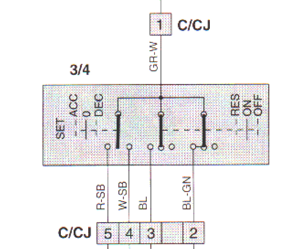

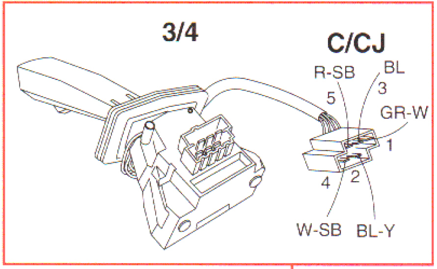

Hej Jesper,
Igen, - hvis din V70/1999 ligner min 850/1997.....
Se billederne nedenfor.
Spændingen til alle funktioner kommer ind på stilkens pin 1, grå/hvid, så da nogle funktioner fungerer er det ikke manglende spænding der er problemet.
Du kan gennemmåle stilkens funktioner hvis du har et multimeter.
Farvekoderne er:
SB Sort
GR Grå
W Hvid
R Rød
BN Brun
P Lyserød
BL Blå
GN Grøn
OR Orange
VO Violet
Stilk Tegning
Stilk Diagram
Stilk Diagram.jpg (382.93 KiB) Vist 9178 gange
