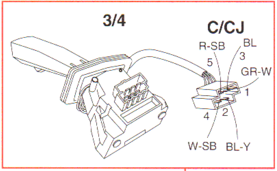

Indlægaf oakey » man feb 01, 2016 11:00 am
Hej Jesper,
Igen, - hvis din V70/1999 ligner min 850/1997.....
Se billederne nedenfor.
Spændingen til alle funktioner kommer ind på stilkens pin 1, grå/hvid, så da nogle funktioner fungerer er det ikke manglende spænding der er problemet.
Du kan gennemmåle stilkens funktioner hvis du har et multimeter.
Farvekoderne er:
SB Sort
GR Grå
W Hvid
R Rød
BN Brun
P Lyserød
BL Blå
GN Grøn
OR Orange
VO Violet
Stilk Tegning
Stilk Diagram
Stilk Diagram.jpg (382.93 KiB) Vist 8969 gange

Indlægaf JesperSP » ons feb 17, 2016 11:57 am
oakey skrev:Igen, - hvis din V70/1999 ligner min 850/1997.....
Tak for diagram tegningerne. Problemet viste sig at være mere simpelt end først antaget. Ledningerne var simpelthen knækket:
En lodning og lidt krympeflex senere :
Og så virker alle knapperne igen. Det der var sværest var at få lukket det hele igen efterfølgende.
