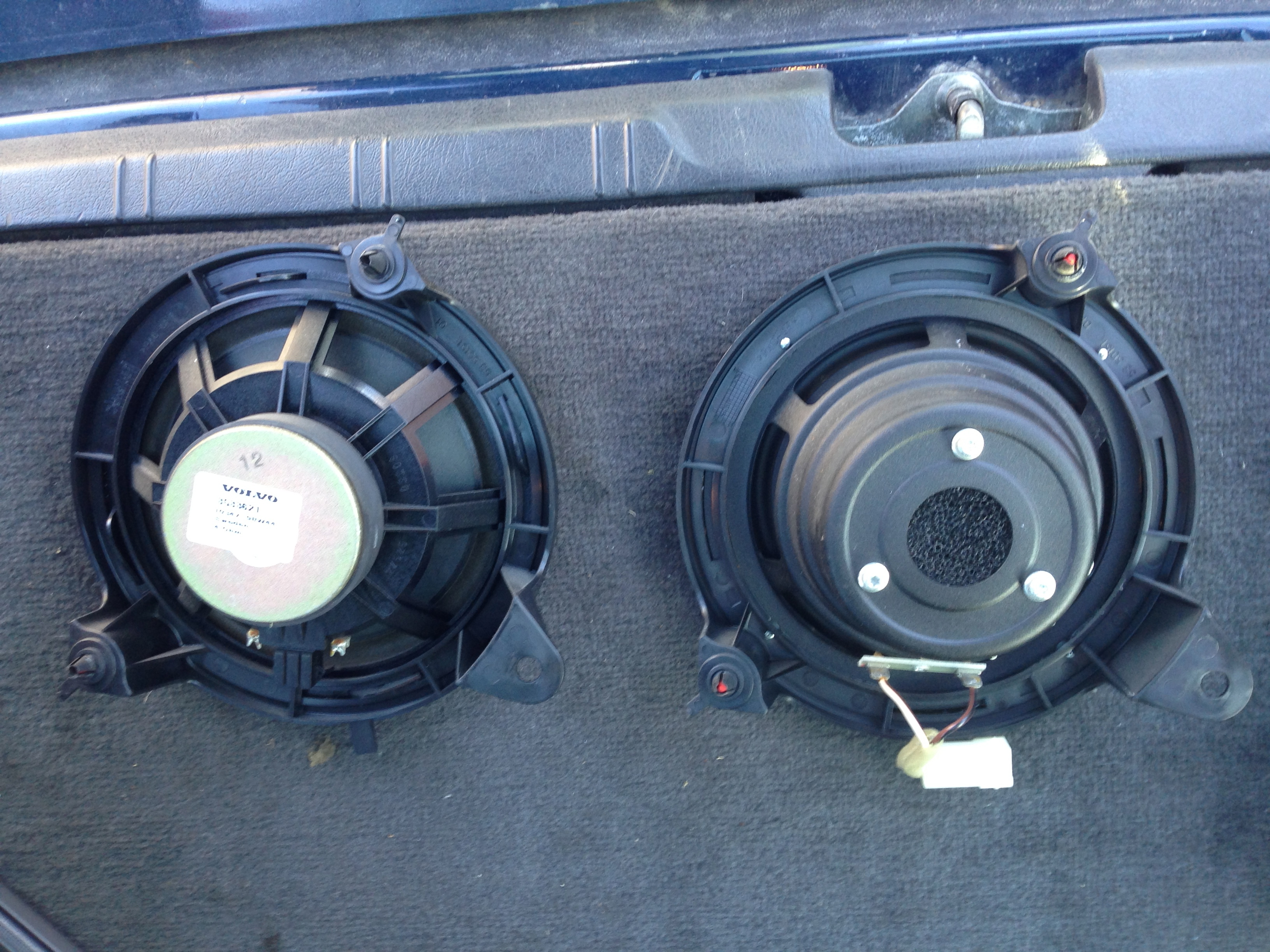

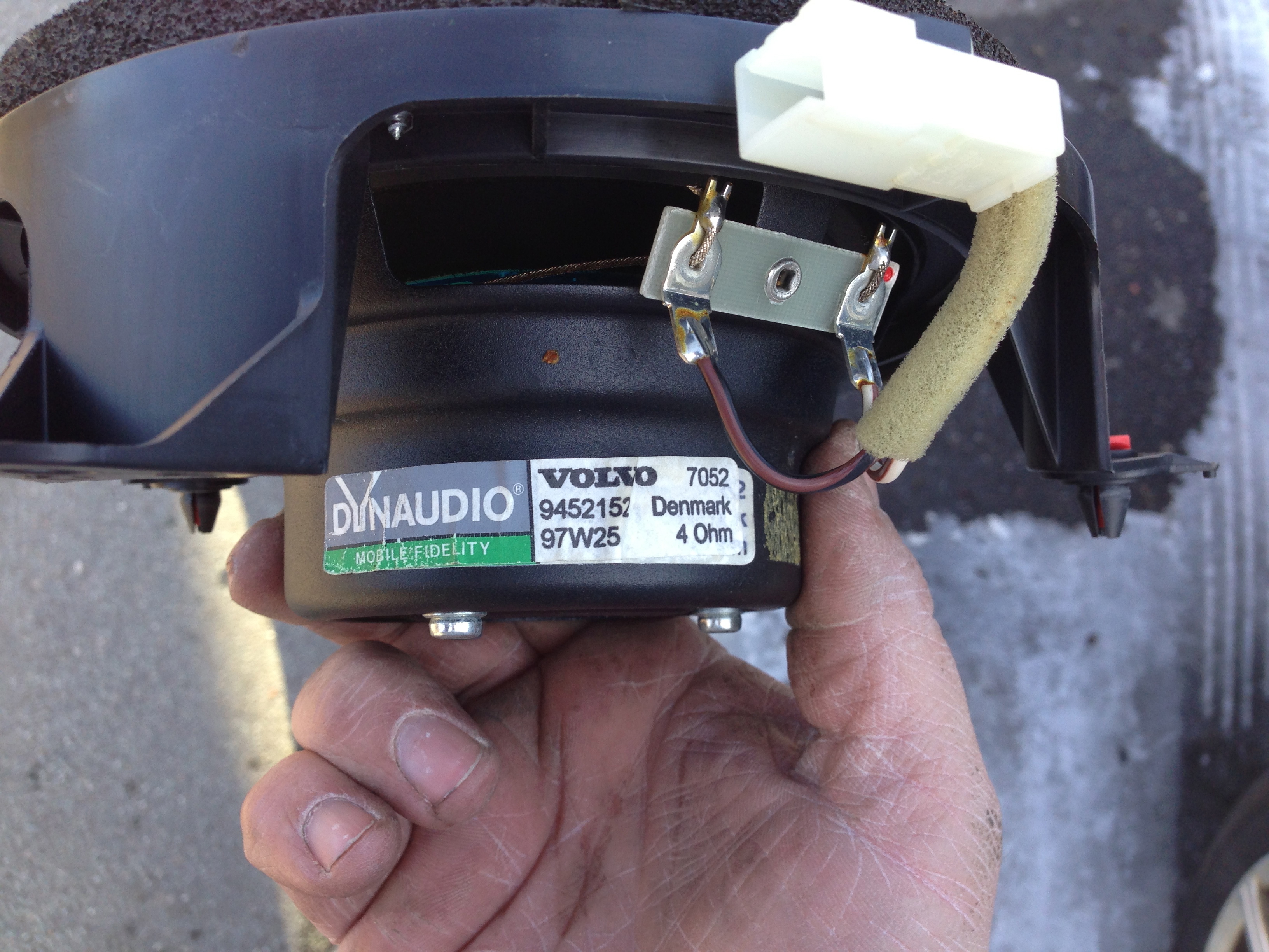

her er forskellen på alm. højtalere i en v70 97-00 standart vs. dynaudio..
dynaudio til højre.
dynaudio øverst

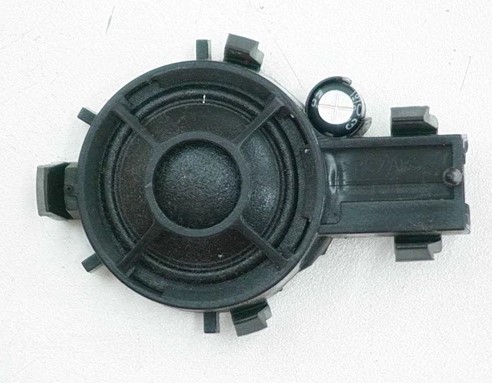

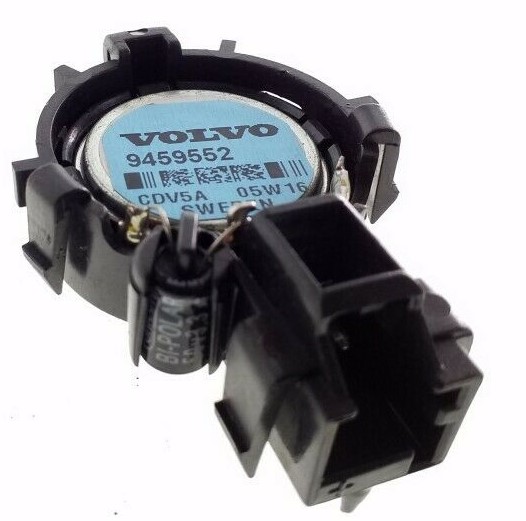

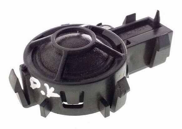

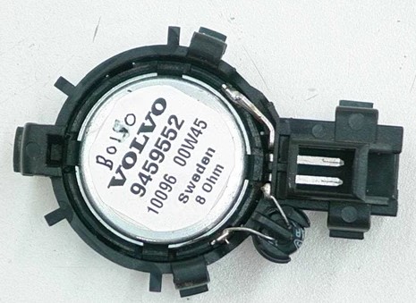

Jeg troede, jeg havde fået fat på det med mærkaterne.
Gul: Premium
Blå: High performance
Hvid: Performance
Efter jeg skilte mine forældres 2007 V70 dør ad, kunne jeg konstatere, at der ikke var nogen diskant - det var bare en tom plastenhed. Det må altså være performance med fire højttalere. Én i hver dør, korrekt?
Jeg er så ved at lede efter et par diskanter og falder så over diskanter med samme nummer, men med både hvide og blå mærkater. What is what?

Indlægaf phg1967 » ons jun 05, 2019 13:01 pm
Prøv at kikke på ebay
Købte sidste år et komplet sæt performance højtalere (tweetere for, bag og hattehylde højtalere samt en 4x50 W forstærker) for 2300,- til min S60 , gav en markant bedre lyd ,jeg gav 600,- for at få softwaren lagt ind til forstærkeren

Indlægaf Anders_H » ons jun 05, 2019 17:43 pm
Har kigget. Der er kun enkelte til salg flere steder. Nogle få i dk. Må købe en to steder så. Får tydeligvis ikke et sæt
