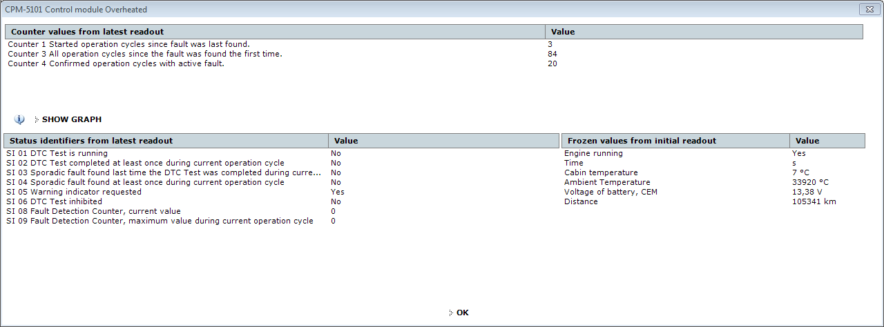

Når jeg udlæser fejlen via VIDA DICE får jeg fejlkoden "CPM-5101 Control module Overheated" og kan i de fastfrosne værdier konstatere at "Ambient temperature" er 33920 ºC (så selvfølgelig skal jeg ikke fyre).
Den temeratur undre mig meget da den viste temperatur i instrumentbrættet altid synes at passe med den tilsyneladende temperatur udenfor. Mig bekendt sidder der kun en ambient temperatur føler i det venstre sidespejl.

Når du går længere ind i VIDA kan du få komponent placering.
Du kan også prøve at starte fyret op via VIDA samt prøve pumper og brænder men følg vær OBS på vad VIDA skriver.
Der sidder også en temperaturføler inde i fyret.
