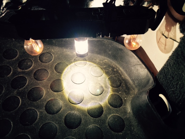

Jeg tog mig sammen og skrev til et par forskellige forhandlere af led-pærer. Jeg ville vide, at pæren lyste kraftigere, altså med flere lumen end en normal pære. Det var der én, der kunne svare på. Valget faldt på rainbowLED.dk.
Han skrev:
Hej Anders.
Tak for din mail! Da en måling af en lyskildes lumen-output er en større teknisk forestilling, vælger jeg at bruge min leverandørs data på de enkelte produkter. Da det langt fra er alle mine pærer, jeg kender lumen-outputtet på, kan jeg desværre heller ikke oplyse om dem. Tallene, der omhandler lysudbytte og effekt, som er angivet på min hjemmeside, kommer altså direkte fra producenten.
Det, jeg plejer at fortælle mine kunder omkring baklys, hvilket jeg går ud fra, er det, du søger, er, at dem, der kaldes ”30W” eller ”6CREE”, lyser tydeligt kraftigere end en original 21W glødepære. Vælger man dem, der kaldes ”80W”, lyser de endnu kraftigere, men dog ikke forholdsmæssigt meget kraftigere. Lysudbyttet fra din(e) baklygte(r) afhænger også af om der er reflektor i lygten, og af dennes facon og placering i forhold til pæren.
Jeg bestilte to stk af http://rainbowled.dk/6cree-p21w-baklyspaere.html
fåes også med canbus til en 10'er mere: http://rainbowled.dk/30w-cree-ba15s-bak ... anbus.html
Bestilt tirsdag, ankom onsdag, monteret på 5 min.

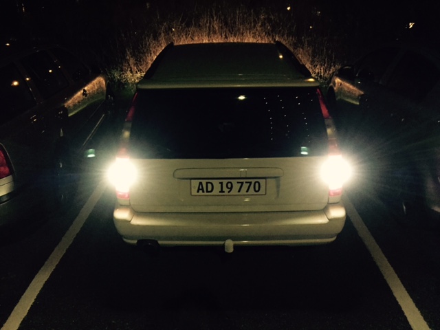

Ser således ud:

Kørelys tændt 5 watt på hver side af LED'en.
FullSizeRender (01).jpg (113.71 KiB) Vist 14658 gange

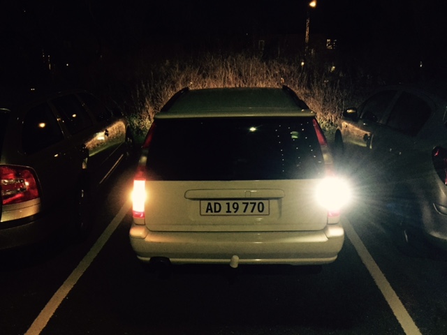

Kæmpe forskel. Læg mærke til at man kan se kørelyset på venstre side ved den traditionelle pære.

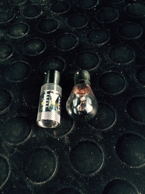

FullSizeRender (2).jpg (72.44 KiB) Vist 14610 gange

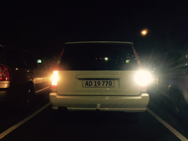

Stort udbytte.

Det er en flot ”rapport” om baklygter du har begået Anders. Personligt har jeg aldrig oplevet mine baklygter for svage, men det vil jeg da have med i tankerne. Det er tydeligt på specielt det første/øverste billede, at LED lampen har et koncentreret lys i modsætning til glødelampens mere diffuse lysspredning. LED lampen har tydeligvis en indbygget linse der giver en koncentreret lyskegle. Og det er jo et væsentligt punkt, hvis man skifter til LED i nogle af kørelysene (baglygter/stoplygter/blinklys/forreste positionslys osv.). Her vil et forkert valg af LED lamper jo kunne blænde medtrafikanterne eller måske være for svage i visse vinkler, fordi lyset er for koncentreret. Men jeg har faktisk også set LED pærer på markedet, som består af flere små LED’s i samme pære.
