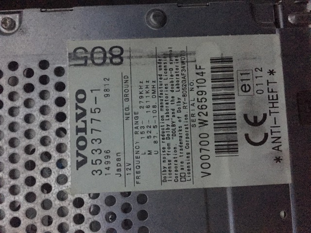

Hej med jer
Tiden er inde til at udskifte den eller fint fungerende radio i den gode gamle bil ...

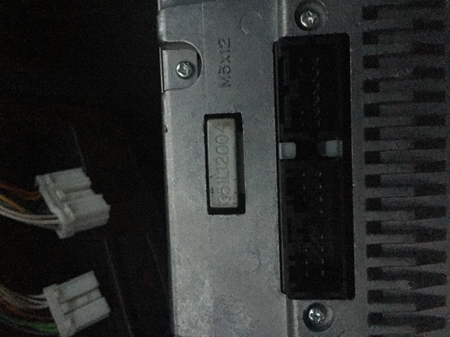

Jeg ved ikke hvad den radio, jeg har, hedder, men måske er der nogen der kan tyde det udfra billederne?
Radioen fungerer sådan set fint - men det er ved at være 100 år siden vi har brit kassettebånd - til gengæld savner vi at skunne spille musik fra mobilerne (iPhone) og vores bluetooth er også sådan lidt flosset idet det virker sådan lidt on/off. Det er noget eftermonteret Sony Ericsson HCB-300. Derudover har vi en Nuvi GPS siddende i forruden - som fungerer problemfrit. Men det ville da være federe at få det hele samlet i én enhed.
Så er spørgsmålet jo bare, hvad man skal vælge. Findes der overhovedet noget som passer til "Ol' Faithful" ?
Der er en der har skrevet et indlæg om en årgang 2002 - men det er helt anderledes ud end vores bil.

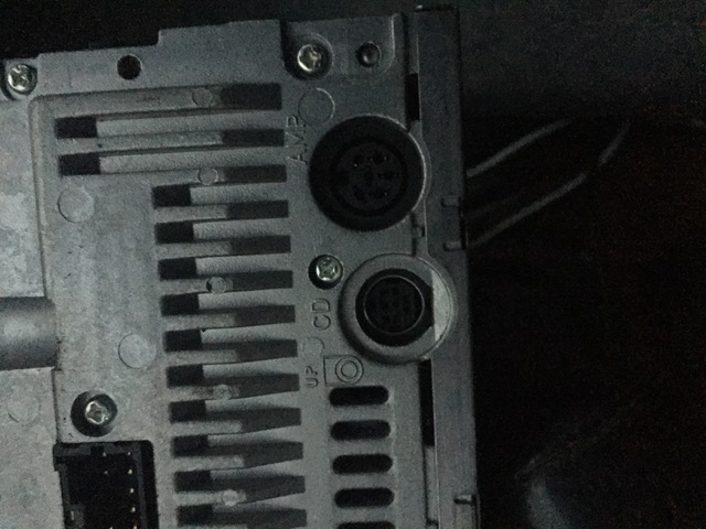

Hvis det slet ikke kan lade sig gøre - kan man så evt. bruge et af de stik, der er på bagsiden (CD eller AMP) til at tilslutte et eller andet der kan få musikken på telefoen ind i radioen - eller er det bare helt udelukket?
Jeg håber at billederne kommer med - der er en masse numre, men ikke noget der ligesom tydeligt indikerer, hvad det er for en model.
På forhånd tak - om ikke andet så for at du læste med så langt :-)
Peter

Modellen hedder SC-805
Jeg har beholdt min SC-901 og brugt denne adaptor til at koble min tlf til :
https://vparts.se/dk/volvo-850/tillbeho ... tereo.html

jantt skrev:Modellen hedder SC-805
Hej Jantt
Tak for dit svar ... det ser jo meget lovende ud, bortset fra, at lige netop min radio, model 805, tilsyneladende ikke er blandt dem, der er kompatibel med det system, du anbefaler. Det havde ellers være dejligt enkelt. Muligvis skal jeg så først udskifte radioen til en kompatibel model - og derefter eftermontere det der halløj. Men så var det jo man (måske) lige så godt kunne sætte en radio i, som kan det hele - lige som ham her gjorde : viewtopic.php?f=6&t=13466&hilit=radio
