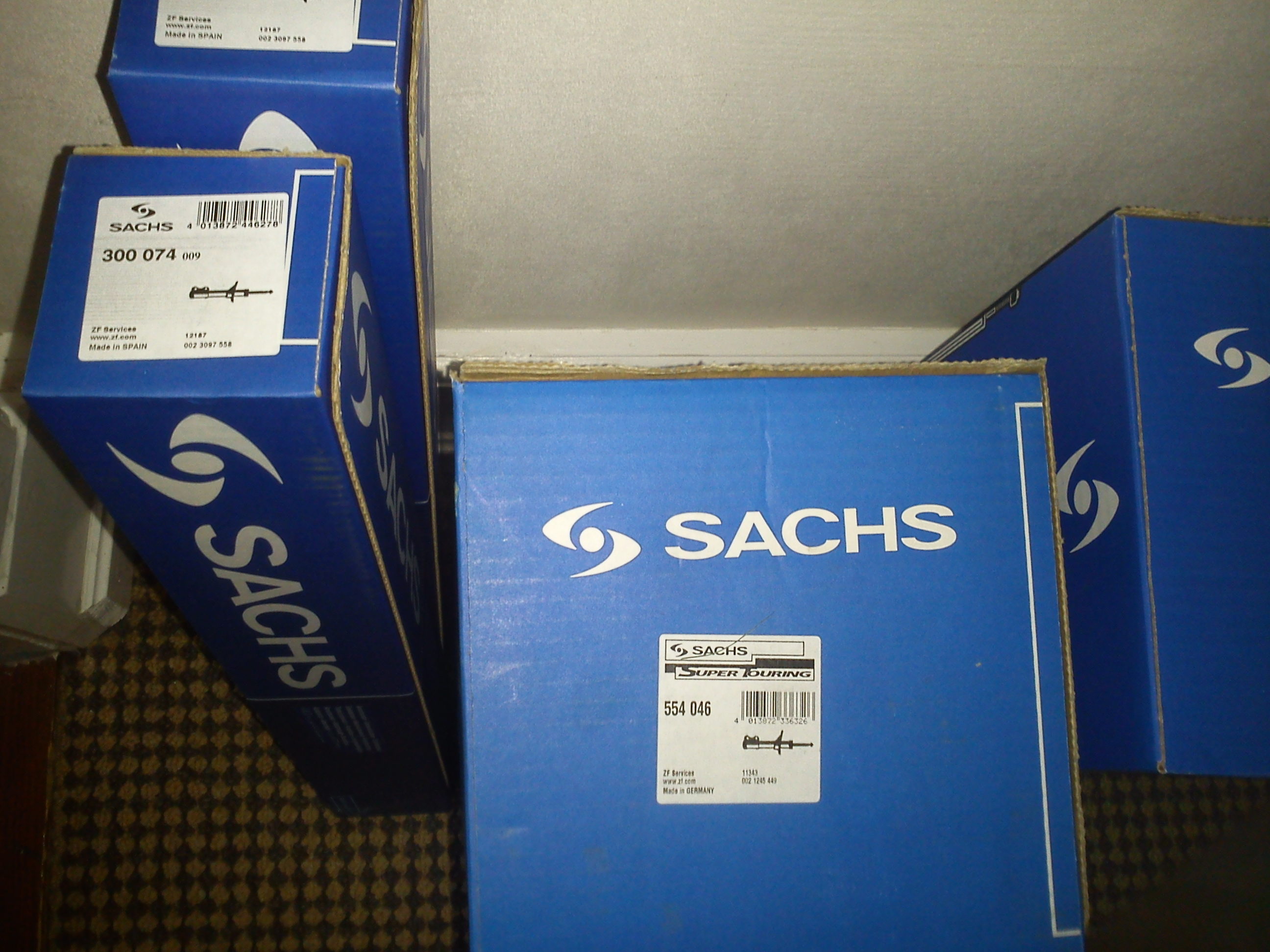

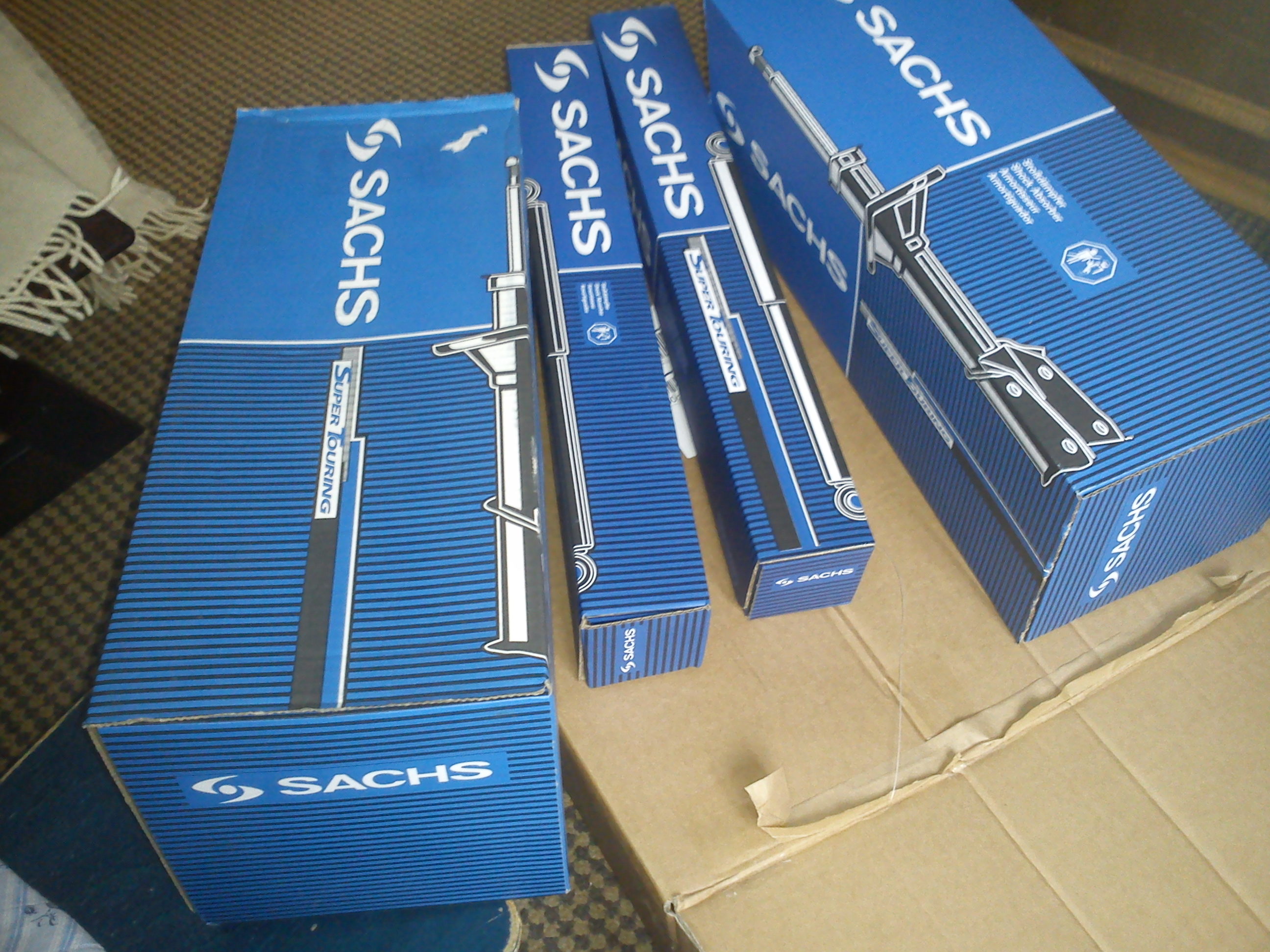

Jeg har for nyligt sat Sachs dæmpere i V70eren (alle 4 for ~2800 på ebay), magen til de originale (det er ikke med på billederne).
Har kun billeder af kasserne:
http://www.s80.dk/DIY/ShockAbsorber/DSC00319.jpg
http://www.s80.dk/DIY/ShockAbsorber/DSC00321.jpg
Hvis du skifter dæmpere i bag, så skal der ikke bruges fjederstrammer, her kan dæmperen umiddelbart løsnes og tages ud (når bilen er hævet på donkraft osv)
samme med lejet/beslaget i bag.(jeg kender ikke til gummi i bag? Det har jeg ikke haft på)
Foran skal der fjederstrammer på, for at skifte øverste fjedersæde-gummi og støddæmper, men først når fjederbenet er taget ud, det kan du se på billederne.
