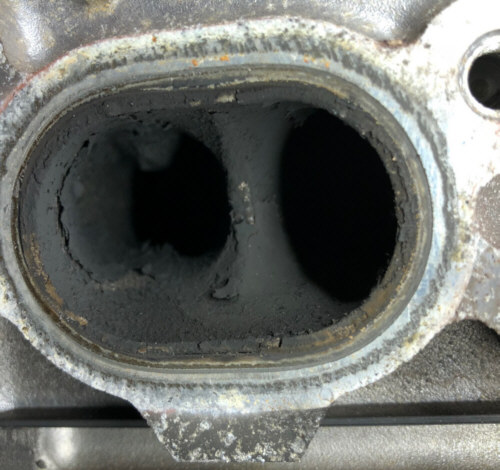

Jeg har lige modtaget billeder af den gamle motor fra min mekker efter han har taget den ud og har begyndt adskillelsen.
Som det kan ses af det vedhæftede billede (Udblæsningsporten på den midterste cylinder) har motoren brugt meget olie.
Det passer med mine oplevelser (beskrevet i et tidligere indlæg):
At motoren i perioder brugte meget olie. F.eks.: 1 liter på ~200km ved rolig kørsel i det sydlige Tyskland, for derefter at køre langt uden olieforbrug, - f.eks. fra Freiburg til Roskilde med +160km på de tyske motorveje.
Den har teet sig sådan siden jeg købte bilen i foråret 2016....
Som sagt kommer den gamle motor hjem når den er fri fra bundrammen og alt hjælpeudstyr er flyttet til den nye motor, en 'long block'.
Derefter vil den blive adskildt så vi kan finde ud af hvad der har plaget den over tiden.
Udblæsningsport, miderste cylinder
Udblæsningsport 3.jpg (63.98 KiB) Vist 11413 gange
