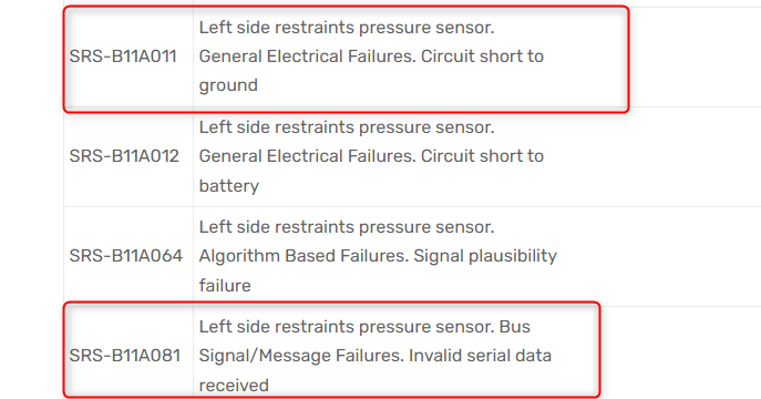

Jeg fik disse 2 fejlkoder oplyst
SRS B11A011
SRS B11A081
I starten fik jeg kun SRS beskeden når bilen var startet og hvis man åbnede døren, nu er den der bare permanent, og derfor er min tanke at det måske er noget ledning der måske er knækket eller rammer noget stel eller lign.
Anyway det skulle være dette, som omhandle noget omkring venstre selestramme sensor... ifølge google :)
Er det noget som sidder i stoplen ved selen, bag plasten som går fra top til gulv, og der hvor man kan rykke sele holder dimsen op og ned ?
Volvo fejl meddelelse
srs fejl.png (38.49 KiB) Vist 6958 gange
Er der andre her der har evt. prøvet at få det fikset, evt. lavet det selv hvis man kan... eller måske kende en pris for at få det lavet, ud over de 7 kilo Volvo har oplyst

Indlægaf jimDK » tirs apr 11, 2023 13:33 pm
kunne tyde på at en ledning er knækket ved gennemføring til dør.
de går sandsynligvis i en gummi "slange" mellem dør og karosseri, hvis du kan trække slangen væk, kan du nok se kablerne derinde.

Indlægaf jimDK » ons apr 12, 2023 10:43 am
sandsynligvis kræver det en tester at nulstille fejlen.
Airbagfejl plejer at blive lagret "permanent", derfor hjælper batteri afkobling heller ikke på den type fejlkoder.
