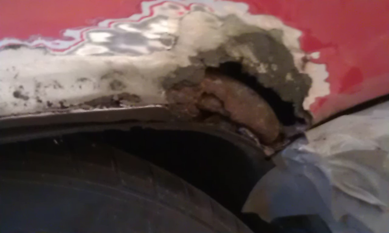

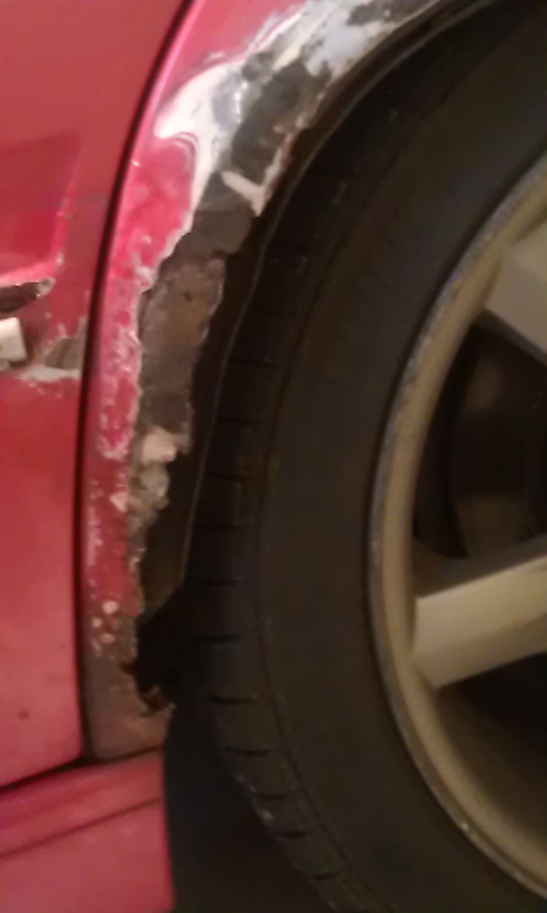

Nu har så desværre lige et større rustarbejde der skal laves først.
Ved ikke helt hvad den bil har oplevet i sin tid, men kan ihvertfald se at bilen er blevet helt omlakeret på et tidspunkt.
Så var den begyndt at boble godt i venstre bagskærm. Da jeg så gik i gang med slibe det ned, opdagede jeg til min store overraskelse at skærmkanten nærmest var spartlet sammen, og jeg dermed lige så stille kunne brække den fra hinanden f tydelige hvide spartel stykker..
Blev så ærlig talt lidt spændt på om det var eneste sted det var galt, så gik i gang med at skille bilen ad. Af med rude og dør lister, tagræling, lygter, frontgitter, nummerplade + lygtebom, sidespejle osv..
Og hold da helt K... der er MEGET overflade rust i den. Så nu bliver det alt sammen lavet, og så kan bilen jo lige få lov til at skifte farve bagefter, da jeg altid har drømt om en sort 850 R st. car. (den er rød nu)
Og så står den lige på ny tandrem (har godt nok kun kørt 70.000 km., men er 5 år siden) komplet nye bremser for (Brembo) og bagbremser, og så vist også snart et forhjulsleje og olieskift på gearkasse. Men så er den vist også ved at være fin igen :D
