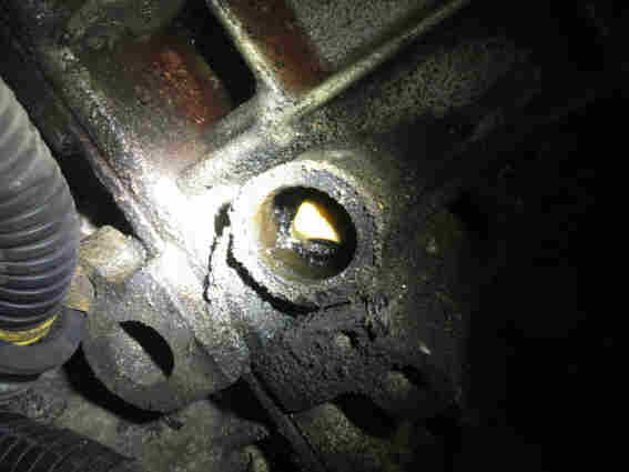

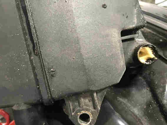

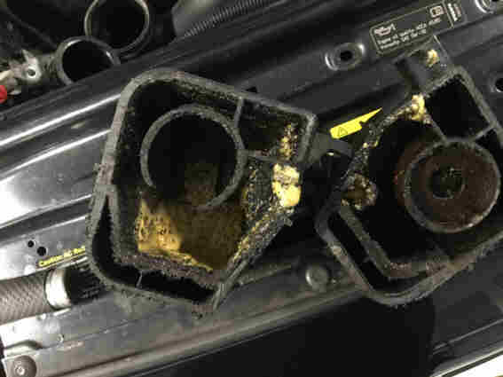

Nu tilbage til PCV:
Nedenfor kan i se billeder af det gunk der opsamles i PCV og motorens studs.
Det tyder på at bilen har kørt korte ture og ikke har fået skiftet olie i tide.
Det 'by-pass' af forbrændingsgasser der altid sker mellem stempler og cylindrer bringer vanddamp ned til krumtaphuset og dermed til motorolien. Hvis motorolien aldrig bliver rigtig varm forbliver dette vand i krumtaphuset.
Når motoren kører bliver olie og vand pisket til en smør-lignende konsistens som i ser på billederne og tilstopper olie-kanaler og PCV.
Når først udluftningen af krumtaphuset (PVC) bliver stoppet accelererer problemet. Trykket i krumtaphuset stiger med det resultat at pakdåsen på krumtapakslen bliver slidt op fordi der til stadighed bliver presset en blanding af olie og vand ud denne vej.
Tro mig, - det er meget billigere at få udskiftet PCV'en i tide end at skulle skifte pakdåsen på krumtapakslen.
Pakdåsen koster ca. 200kr, men for år tilbage gav jeg 12.000 kr for at få den skiftet på min 850T/1998
Idet jeg håber at det ovenstående giver forstand.
PCV Gunk2A.JPG (64.59 KiB) Vist 22767 gange
Udgang fra krumtaphus til PCV
PCV Gunk Motor.jpg (15.21 KiB) Vist 22783 gange
PCV adskilt, - fyldt med gunk
PCV Gunk 3.jpg (16.57 KiB) Vist 22761 gange
