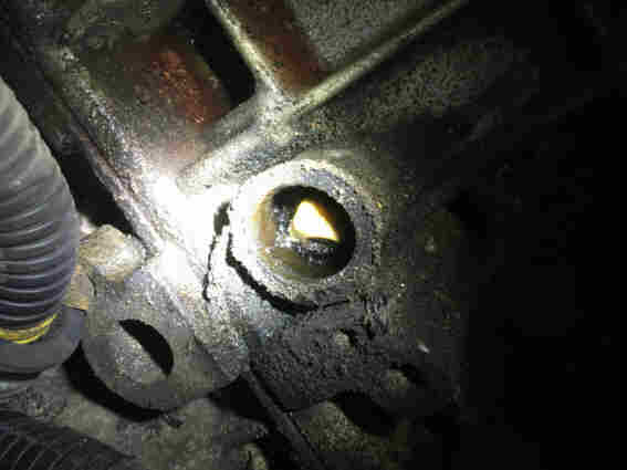

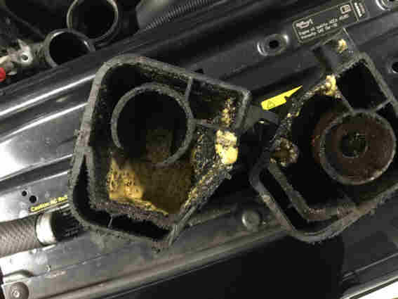

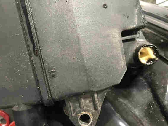

Nu tilbage til PCV:
Nedenfor kan i se billeder af det gunk der opsamles i PCV og motorens studs.
Det tyder på at bilen har kørt korte ture og ikke har fået skiftet olie i tide.
Det 'by-pass' af forbrændingsgasser der altid sker mellem stempler og cylindrer bringer vanddamp ned til krumtaphuset og dermed til motorolien. Hvis motorolien aldrig bliver rigtig varm forbliver dette vand i krumtaphuset.
Når motoren kører bliver olie og vand pisket til en smør-lignende konsistens som i ser på billederne og tilstopper olie-kanaler og PCV.
Når først udluftningen af krumtaphuset (PVC) bliver stoppet accelererer problemet. Trykket i krumtaphuset stiger med det resultat at pakdåsen på krumtapakslen bliver slidt op fordi der til stadighed bliver presset en blanding af olie og vand ud denne vej.
Tro mig, - det er meget billigere at få udskiftet PCV'en i tide end at skulle skifte pakdåsen på krumtapakslen.
Udgang fra krumtaphus til PCV
PCV Gunk Motor.jpg (15.21 KiB) Vist 22775 gange
PCV adskilt, - fyldt med gunk
PCV Gunk 3.jpg (16.57 KiB) Vist 22752 gange
